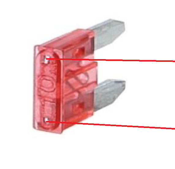

Hvis du har et voltmeter, der kan måle millivolt så kan du måle spændingsfaldet over sikringerne, og på den måde indkredse forbruget..
Du måler mens sikringerne sidder på deres plads, målingen svare til at bruge et amperemeter, når du måler spændingsfaldet over sikringen. Der findes også et tabel så man kan se hvad det svare til i ampere, men kan ikke lige finde den.

Du måler ​på de her punkter, på sikringerne..
