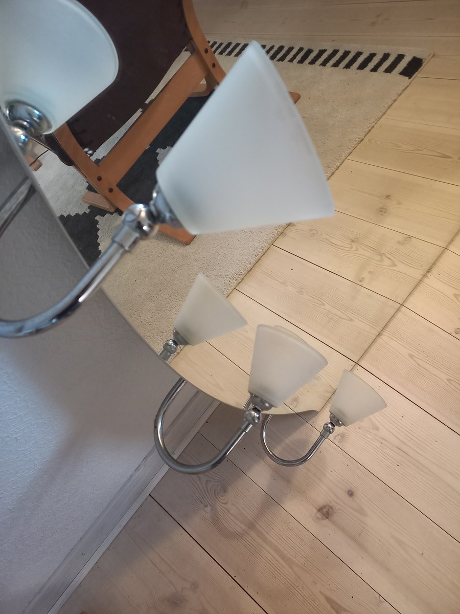

Jeg har netop nedtaget vores spejl på badeværelset, sådan et med tre halogenlamper for oven og stikkontakt til tandbørsten og hårtørreren.

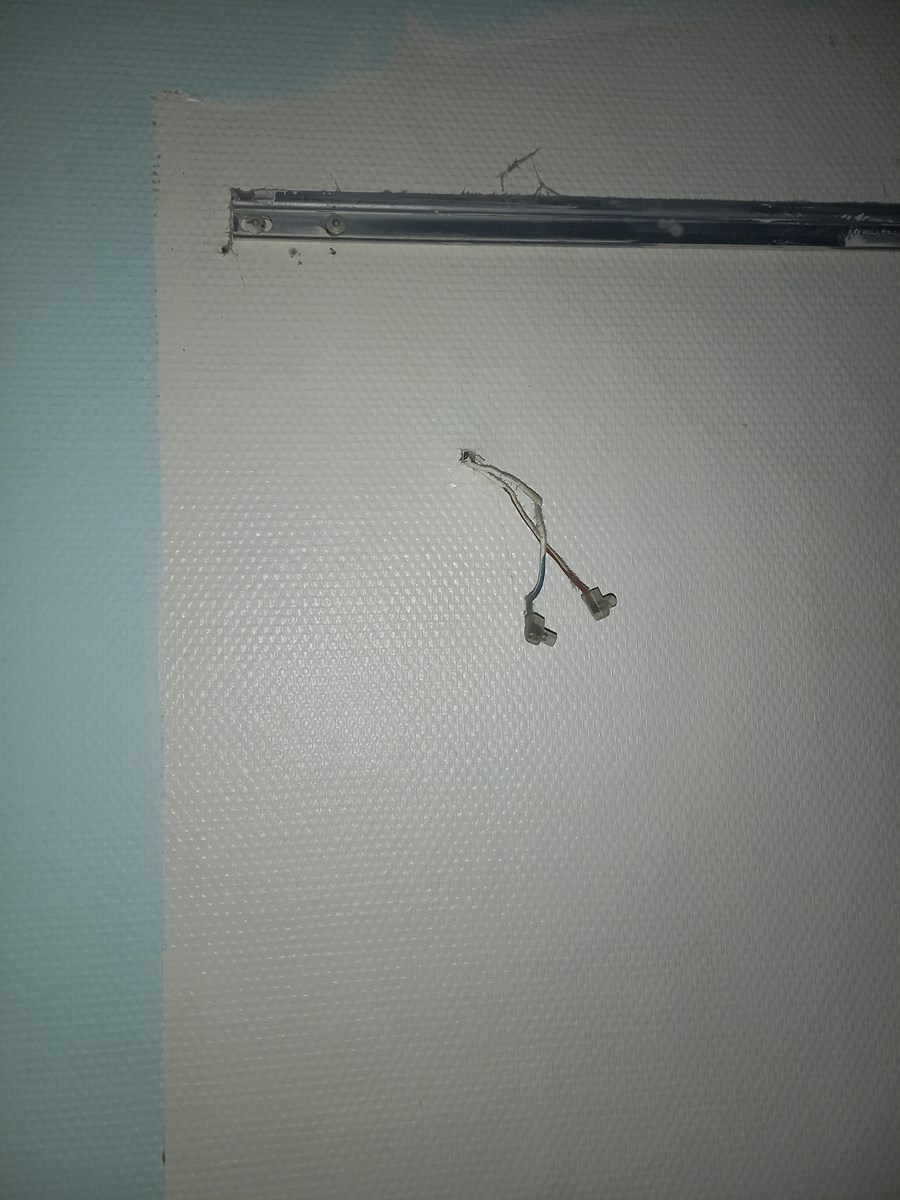

Installationen i spejlet har jordledning, men det er der ikke ført frem i installationen i væggen. Der er heller ingen dåse/udtag i væggen, bare et to-leder installationskabel ud af et hul i gipsen (se billede)!

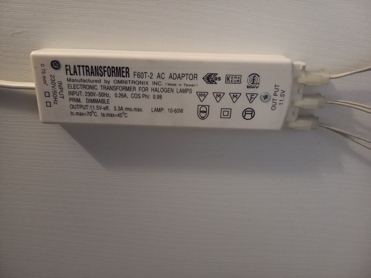

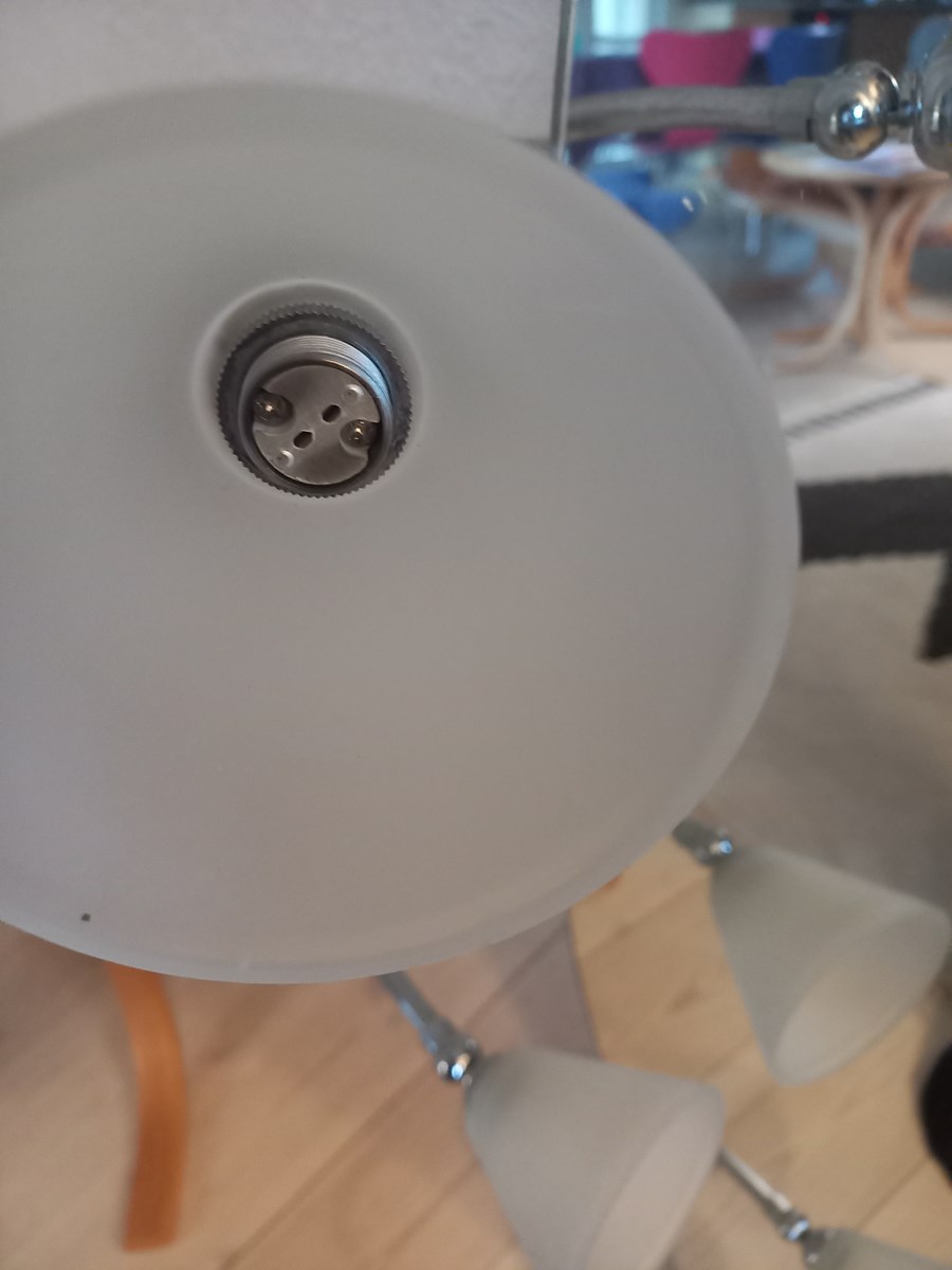

Jeg skal/vil skifte halogen ud med LED, og håber det kan gøres med en dertil hørende trafo og nogle pærer der kan erstatte halogenpærerne. Tror det hedder G4 - det er i hvertfald bare to små "pinde".

1) Skal der ikke være en form for dåse i væggen, selvom spejlet dækker
2) Skal der ikke være jord, der er jordledning i spejlets installation, og det er jo lige over en vandhane?
3) Hvad ellers (udover det er arbejde for en installatør)?

Der skal være en dåse i udtaget i vægen, ved ikke om der kræves en jordforbindelse..

 Det er sikkert nogle andre stik der bruges til LED fra trafo, men ellers ser det ikke særlig svært ud at skifte trafo.
Tror ikke lamperne er godkendt til 230 volt, og kan ikke finde noget om dem på nettet. Så jeg vil undgå at gå op i spænding.

Jeg er ikke helt ajour med de nyeste regler. Men ellers har det været tilladt i mange år at have 1 enkelt rør/kabel ud af væggen til en fast belysnings genstand uden dåse. Tænk på alle udendørs lamper.
Jeg har set du har en anden tråd, hvor det oplyses at der skal være aktiv jordleder hvis der er stikkontakt med jordklemme.
