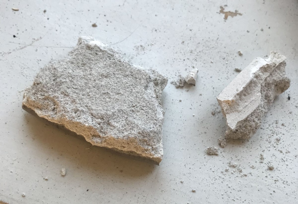

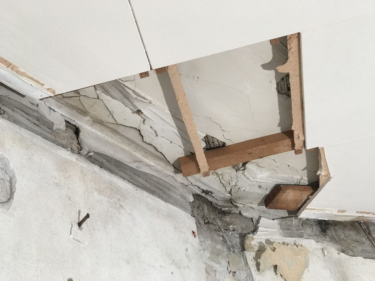

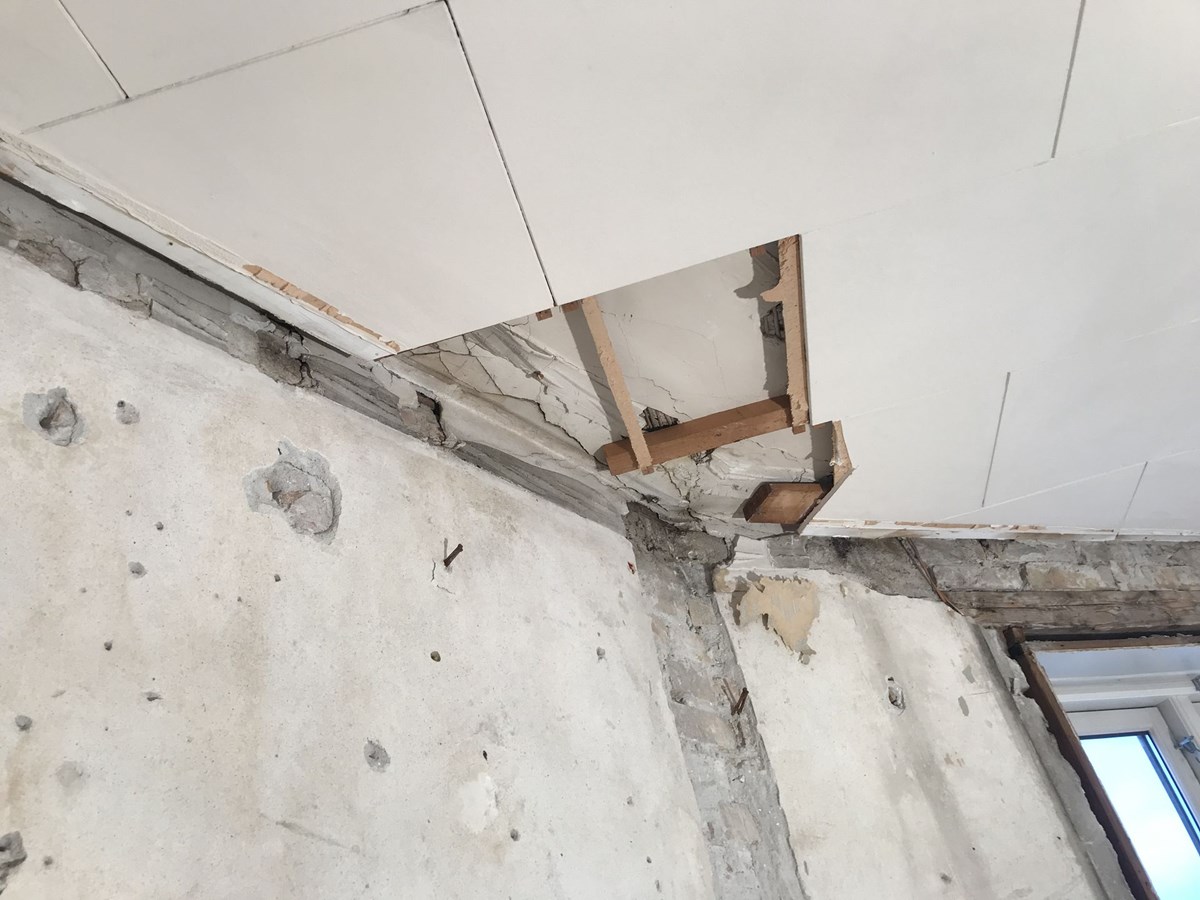

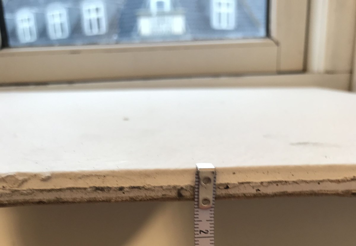

Vi overvejer at fjerne pinup-pladerne som kan ses på billederne. Jeg vil dog høre, om det kan være nødvendigt at tage asbestprøver, inden vi går i gang? Jeg tænker om der kan være noget i resterne af mørtlen, pudset på loftet og/eller pinup-pladerne (ca 0,8-0,9 cm tykke)?
Det ligner bestemt ikke noget med asbest i, sidste billede er noget letbeton/gasbeton som heller ikke indeholdes asbest.
Så du kan roligt gå i gang, men fornuftigt med en god støvmaske, da byggestøv jo kan være noget generende..
Og det gamle pudsede loft med stråmåtter er bare almindelig mørtel..

 Tak for opklaringen, det gjorde opgaven bestemt lettere.

Du kan se på Arbejdstilsynets, Bolius eller asbesthusets(brancheforening)s hjemmeside hvilke byggematrailer der blev brugt asbest i. Afhængig af hvornår boligen og byggematerialerne er anvendt kan det være i få steder og i mange steder. Test er en rigtig billig sikring mod at minimere risikoen for eksponering.
En del loftsplader anvendt i en lang årrække før 1980erne indeholdte asbest. Man kan ikke se det ud fra et billede.

Tak for dit svar. Det er en lejlighed, som har været igennem en byfornyelse tilbage i 90erne, men jeg ved ikke pladerne stammer fra den tid eller før. Mao. kan det alligevel lyde som at pind op-pladerne skal testes.
Pindop pladerne er gipsplader.
