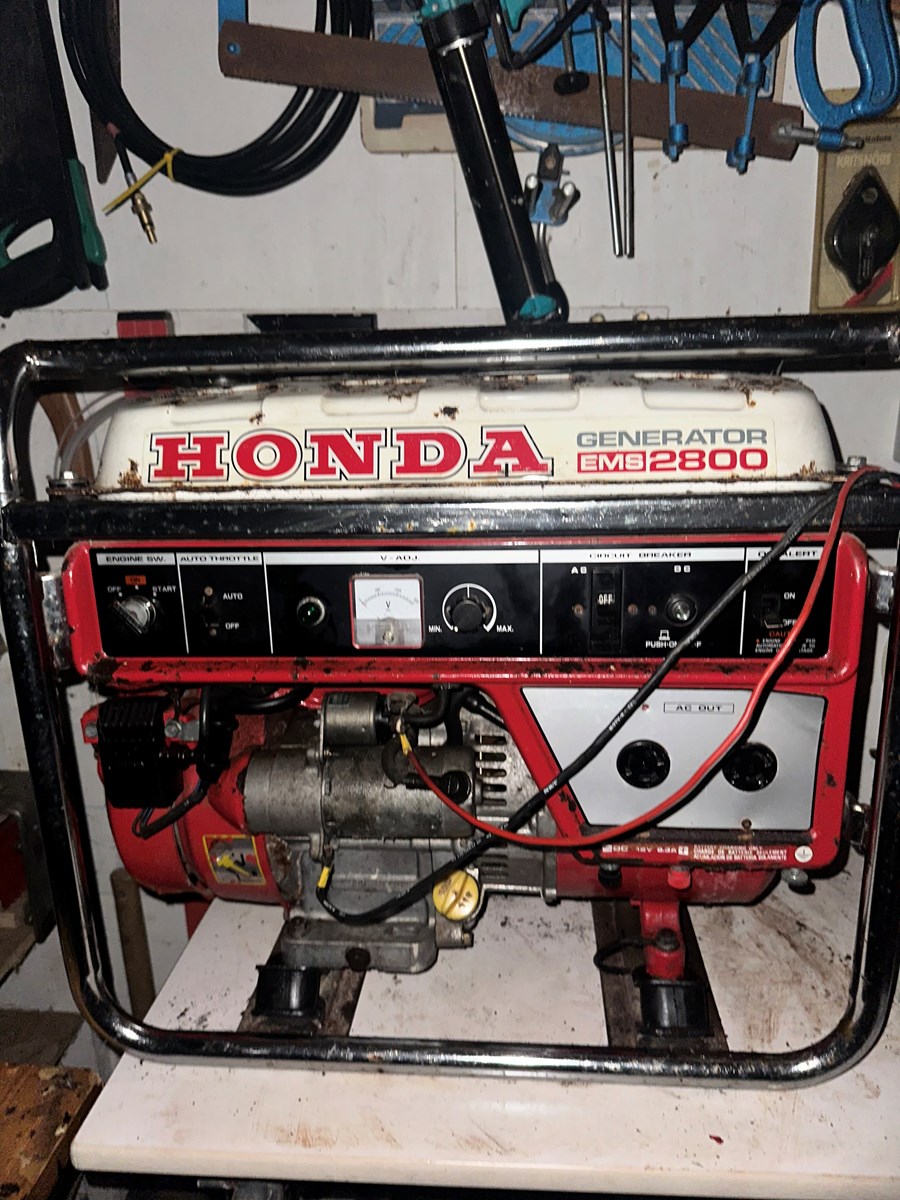

Jeg har en Honda generator ems 2800 der er fejl i ledningsnettet den har stået stille i en del år. Den kan ikke starte via tændingslåsen så jeg mangler en ledningsdiagram eller arbejdsmand ?

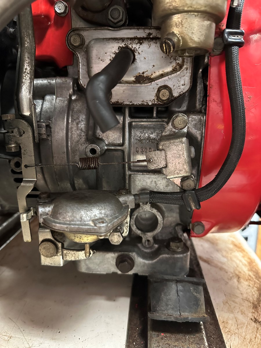

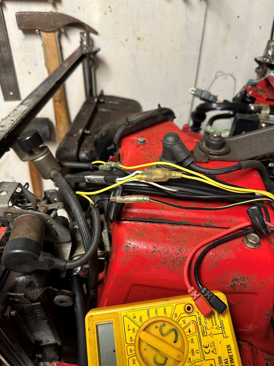

Der sidder en føler i topstykket der er tilsluttet 2 w ledninger som på billedet
Der sidder en vakuumpumpe der er tilsluttet 1gul og 1 sort ledning
Der sidder en automatisk choker der går 1 gul ledning og 1 sort med gul stribe

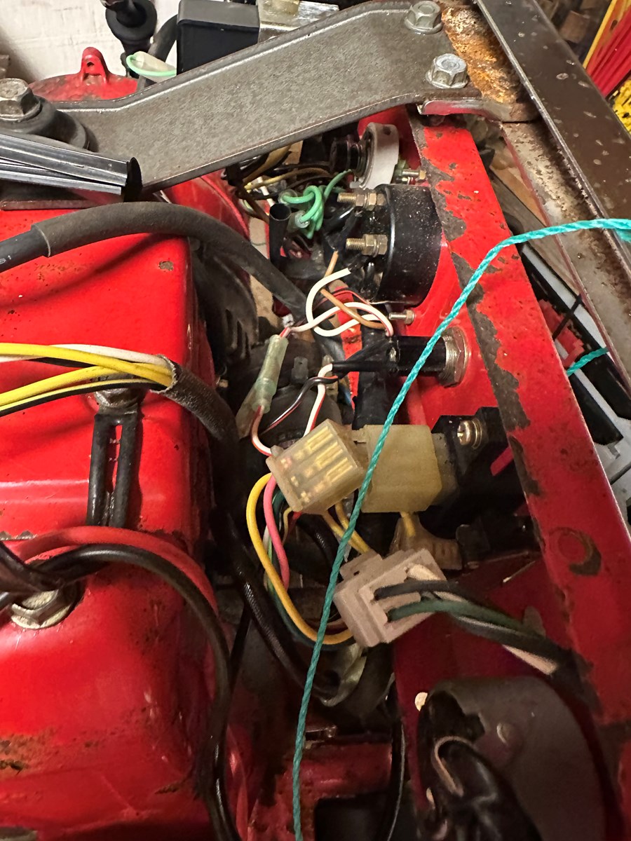

Den en w fra føleren går sammen med den gule fra chokeren til en kontakt off og Auto

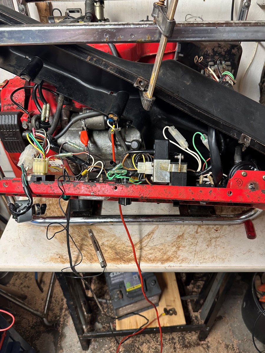

1 w fra føler 1gul fra vakuum 1 sort med gul stribe 1 sort går til fordeler med 8 stik bag indstrumenpanelet
Spørgsmålet går på  kan jeg måle + og minus eller hvordan fungerer de ? På for hånd tak vh Vagn

Spørgsmål. 1 der går et gul ledning med grøn stribe fra tændingslås til bagenden af generatoren hvor skal den monteres ?
Jeg tog billede før den blev adskildt men der kan jeg ikke se det.
2 skal generatoren hav strøm fra tændingslås for at virke.
