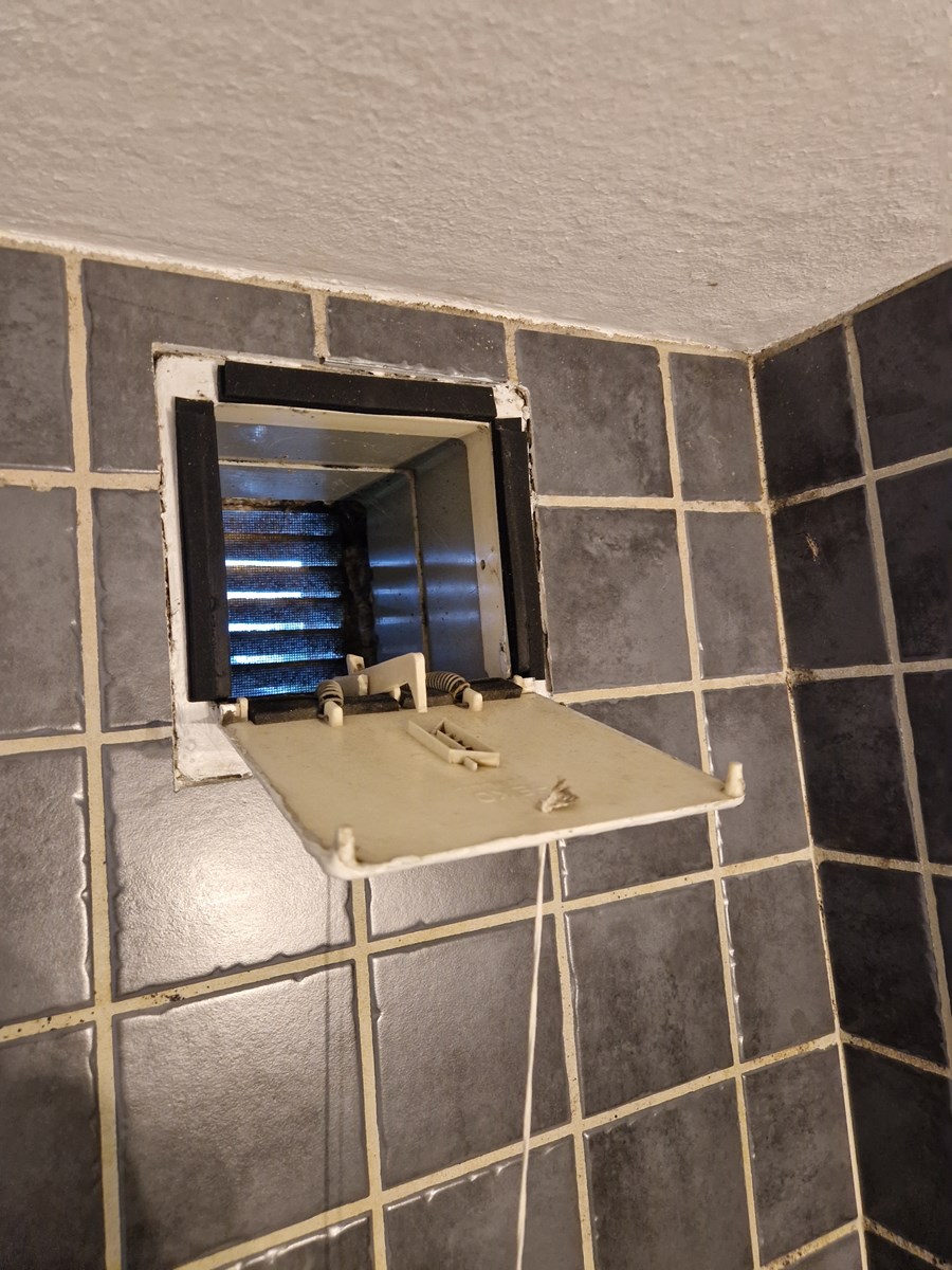

Jeg vil installere en ventilator i væggen over min bruser på badeværelset, i den eksisterende udluftningskanal (se billede). Jeg kan dog ikke få den eksisterende plastikramme ud, formentlig fordi fliserne stikker ud over rammen, og måske også fordi den er limet fast. Her er min plan:
  1. Fjern "klappen" (men lad plastikrammen i kanalen sidde).
  2. Skru en 195x195 mm Duka-dækplade over hullet (den vil stikke 7,5 mm ud over fliserne på alle sider): link til produkt.
  3. Monter en Duka Pro 70 ventilator i dækpladen: link til produkt.
  4. Sæt et stik på ledningen til ventilatoren, før ledningen gennem en kabelkanal langs loftet, og sæt stikket i en stikkontakt. Jeg planlægger at tænde og slukke for ventilatoren via stikkontakten.
Lyder dette fornuftigt? Jeg er især bekymret for, om der vil dannes kondens i kanalen. Væggen er kun 23 cm tyk. Bør jeg indsætte en 100 mm rund plastkanal i den eksisterende kanal?

Udmærket plan.
Det er muligt der en gang imellem kommer kondens, men det er det samme om du laver en ny rund kanal eller laver det som det er nu.
Tak, det har du nok ret i. Jeg har kigget nærmere på kanalen - det ser ud som om kanalen stopper en centimeter før risten på ydervæggen, hvor der er noget synlig rockwool isolering. Vil det give problemer? Måske jeg overtænker det lidt :-)
Ingen problemer
Du kan overvejere at fjerne den ristt mas ser på ydersiden. Den ser ud tila t bremse luften en del. Og så montere en klapi stedet og så montere en egnet klap så der er "lukket" medmindre ventilatoren er tændt.
De 23 cm er meget kort så kondens blive rnok ikek et prolem. Men optimalt kan du sætter rør til og forbinde til lamelrist med udvendigt. DUka laver rør og alt det der passer. Så er du sikekr på at evt kondens ikke fiser andre steder hen.
Det er ikke optimalt at lukke helt. Der skal være lidt konstant ventilation selv om ventilator ikke kører. Det er årsagen til de "tappe" på den gamle firkantede lem. Den kan ikke lukkes helt tæt.
