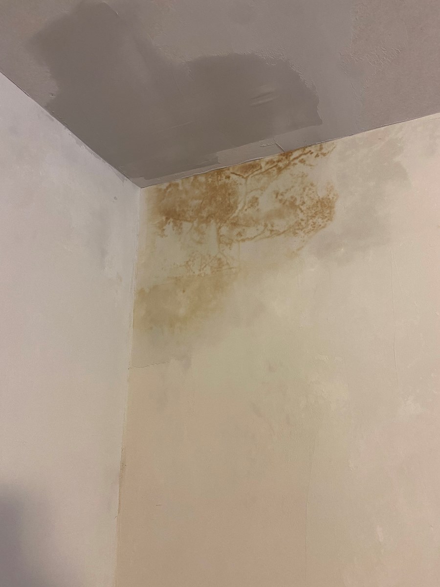

Hejsa. Vi har lige spartlet et værelse i vores “nye” hus fra 1935. Nu træder denne grimme plamage frem. Den gamle skorsten ligger inde bag og loftet er lige over.
Hvad gør man??

Tak for svar! Skorstenen er ikke i brug og den er under tag. Loftet er tørt. Kan det være gammelt løbesod?
Det brune på den lodrette væg ligner løbesod.
Den "mørkegrå plamage" på undersiden af loftet, det ligner fugtighed, som måske kan stamme fra dårlig isolering på loftet.
Fugtigheden kan også stamme fra dårlig eller manglende isolering ved eller omkring skorstenen.
Hvis skorstenen stadig går et stykke op i loftrummet kan den også skabe kundebro som er skyld i plamagerne.
I så fald bør skorsten fjernes ned til loftet, så der kan blive isoleret, med f.eks. 300 mm over skorstenen.
Stadig et par foto af lofter omkring skorstenen vil hjælpe, for kompetente forslag til hjælp.
Plamagen på loft er heldigvis bare våd spartelmasse.
