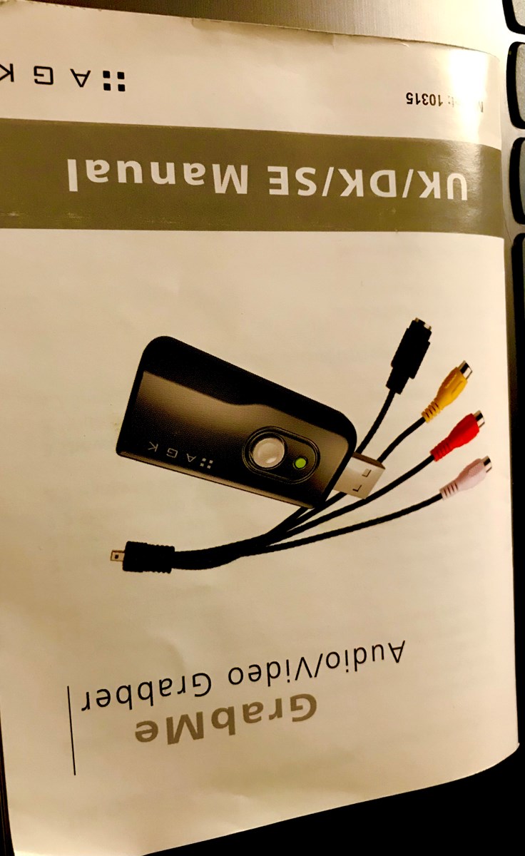

Som pensionist bliver der tid til oprydning i kælderen, hvor vi har +60 VHS bånd.
Kan de gemmes på en ekstern disk, brændes på DVD (hvilken slags) eller hvad er den bedste metode?
Jeg har forsøgt med en AGK GrabMe Audio/Video Grabber,(se billede)  samt diverse 'gamle' bærbare PCer, men uden resultat.
Gode råd modtages med kyshånd.

Har du indlæst div. drivere til dit stik ?  ellers skulle DENNE kunne bruges.

Du må osse gerne fortælle hvorfor den du har ikke fungerer. måske vi kan hjælpe dig videre med den.

Lidt om mine problemer:
1.   Jeg får et fint billede fra VHS afspillere  over på min Bærbare, hvor jeg ikke kan gemme på Harddisk           eller brænde på en DVD.
2.   Hvordan kan jeg gemme på en ekstern hardisk/USB stick?.
3.   Kan alle 'Grabbere' arbejde med forskelligt software, eller skal det være specifikt til den enkelte                   grabber?
4.   Det er kun hjemmeoptagelser, ikke indkøbte film.

Så vidt jeg kan se, er den grabber du bruger ca. 15 år gammel, så at den overhovedet virker er utroligt, idet den jo kræver en driver, og AGK har i mange år været kendt for at have utrolig dårlig service med at levere driver til netop denne enhed, hvilket utallige opslag på nettet vidner om.
Men der har du åbenbart været heldig så windows har lavet en virkende driver.
Jeg har selv i tidernes løb arbejdet med forskellige grabbere i samme stil som din (dog ikke AGK) og fælles for dem har været, at de ikke bare lige virker med alle afspillere.
Hvis jeg husker rigtigt, så har der faktisk fulgt et lille videoprogram med dem alle, som man så skulle bruge, hvis man skulle grabbe/optage filmen, mens de fleste alm. afspiller programmer sagtens kunne afspille. Men de kunne ikke optage.
Så du har forhåbentlig en manual, så du kan læse i den, om der skal bruges et bestemt videoredigeringsprogram for at kunne optage det afspillede.
Du kan evt. prøve, om du kan være heldig med windows media player, da den har haft ry for at være kompatibel med mange enheder.
Prøv evt. at læse lidt om dens virkemåde her
Windows media player
Men det er som udgangspunkt et videoredigeringsprogram du skal bruge for at optage og ikke en afspiller, selv om nogle afspillere også kan grabbe.
Der findes en hel del ganske udemærkede gratis videoredigeringprogrammer, som du kan eksperimentere med.
Hvis et ikke kan, kan det være at en andet kan.

Køb en macbook så virker det, spøg til side jeg har lige gjort det før jul med en gammel hjemmevideo, ingen driver nødvendig her og jeg downloadede bare filmen i et program der allerede var som standard på computeren. Men inden jeg fandt ud af det rodede jeg noget rundt og fandt et program der virkede på windows som hedder obs video et eller andet. Det kunne du downloade det og få det ned på computeren.
Er ret sikker på de fleste grappere er det samme

2: aner det ikke, grabber-software er alle forskellige.
3: nej, hver "stick" kræver sin egen software/driver og skal installeres.
Den eneste undtagelse jer kender er den Terratec Grabster AV400 jeg nævnte tidligere. Den kan anvendes uden speciel software på enhver PC/Mac/whatever..
