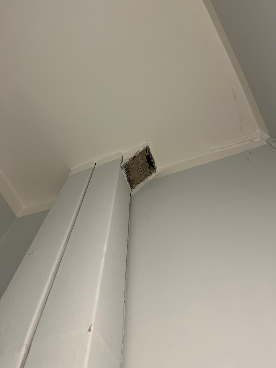

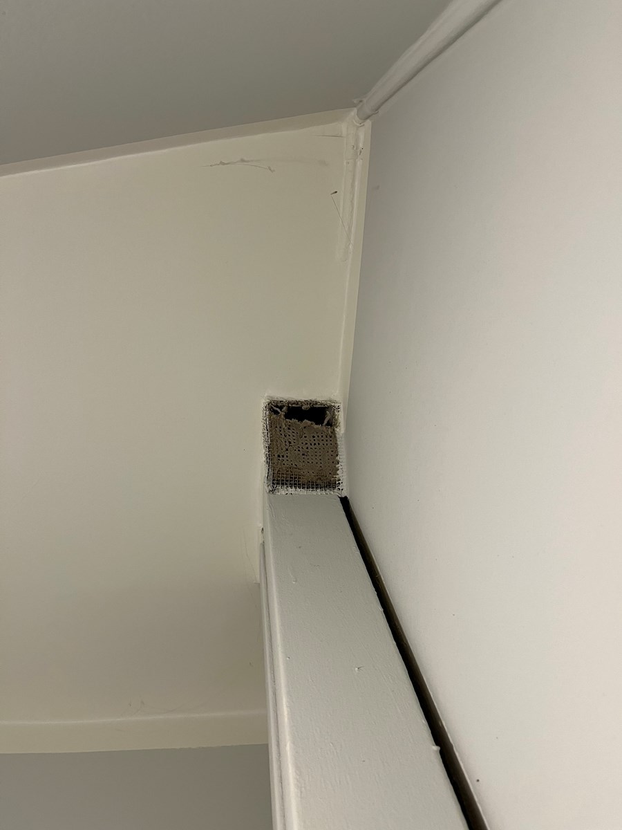

Jeg har denne åbne ventilation i en lejlighed på et toilet (intet bad) som kommer nede fra underbo og fortsætter op til overbo. Grundet lugt genere fra underbo overvejer jeg at lukke den.
Men hvordan gør jeg det?
Den ser nu ikke ud til at have forbindelse til underboen, ventilationsrøret starter jo din lejlighed.
Men det er da muligt, at der sker nedslag af lugt oppe fra toppen af rørene, selvom det lyder lidt usandsynligt.
Du kan jo prøve at tape noget plastik foran hullet, og se om det hjælper.
Hvis der er et flow ind i din bolig fra røret (i stedet for udsugning) så skal du tage fat i vicevært, bestyrelse ellr udlejer. For så er der nogen der har monteret ventilator i hullet i dere slejlighed (og det er ulovligt).
Du må heller ikke selv blokere aftrækket. Det er også ulovligt.
Du kan starte med at rense det, da det ser ud til at være møgbeskidt og sådan noget snavs/mug kan godt lugte lidt.
Hvis der ikke er flow ind i din bolig men ud (så aftrækket virker efter hensigten) er det ikke dér lugten kommer fra
Du kan måle flow med et stearin lys. Du nærmer dig hullet med flammen og er ikke i tvivl.
