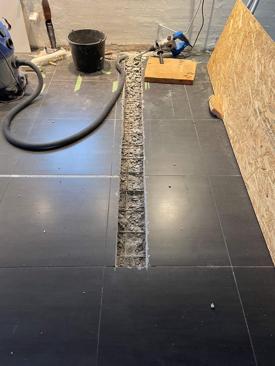

Bryde eksisterende ruiner i betongulv
Vi er nødt til at skære rionettet væk i denne rende, da der skal nedlægges rør (Ø150). Hvordan armerer jeg korrekt igen?
Kan man lægge rionettet over røret (lagtykkelse over rør ca. 6 cm) og fiksere det ud i eksisterende betondæk ved at rille det i? Der er gulvvarme, så kan ikke rille/bore for langt nede i dybden.
Armeringen er der kun for at undgå svindrevner når betonen tørrer, så du behøver ikke at lave nogen fiksering til den eksisternede beton.
Selvbygger med stort S.
Vil heller ikke mene det er nødvendigt med armering, men vil du lave det, kan du bore ind i det eksisterende beton, og lime armeringsstykker i med forankringsmasse.
 Du nok forbinde de to rionet så der er elektrisk forbindelse mellem dem, ofte er rionet forsynet med en jordforbindelse / udligningsforbindelse..
