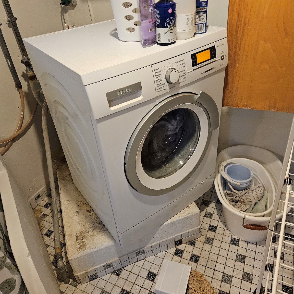

Kan nogen komme med en god forklaring på hvorfor vores vaskemaskine er ved at stikke af. Den gør det ikke altid og der er ikke for meget eller store ting i. Har haft toppen af og ophængsfjedre(dem jeg kan se øverst sidder som de skal). Gad vide hvad der foregår.

Din vaskemaskine støtter sikkert ikke lige meget på alle fire fødder.
Hvis det er noget den altid har gjort, kan det være at transportbeslagene ikke er blevet afmonteret. Det er også vigtigt at alle 4 fødder bliver belastet ens (kan justetes).
Det er sikkert støddæmperne der er slidt. De er normalt ikke specielt dyre og ret nemme at skifte

Vi oplever det lejlighedsvist hvis det er 60° sengetøj / håndklæder. De har det med at lægge sig ujævnt før centrifugering og så kan den larme helt sindssyg meget.

Der er ingen tvivl om at det er støddæmperne på trumlen der er defekte.
Tusind tak for jeres indput, jeg har nu noget at gå videre med.
Skal man egentlig sige undsyld når man har sagt hov...
Prøv også lige at måle efter, om den er i vater på alle leder?
Hvis den står skævt, kan den også blive lidt livlig..
