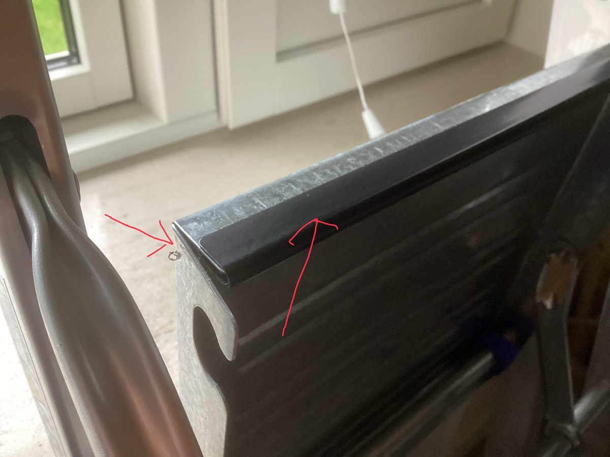

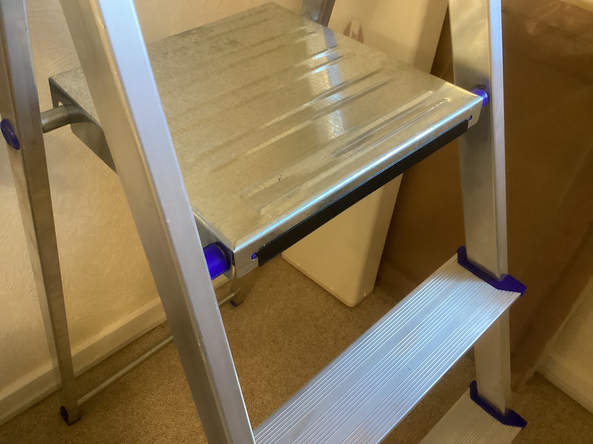

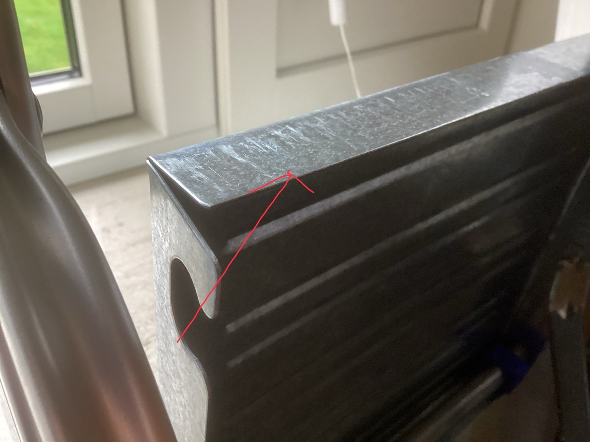

Stigen fungerer godt nok, men øverste trin, som man klapper stigen ud og ind med har knivskarpe kanter, som nær havde kostet mig en finger! Utroligt at der ikke er efterslebet eller fjernet grater efter udstansningen. Det gælder begge sider af øverste klaptrin.
Jeg klarede de skarpe kanter med en plakatskinne jeg havde liggende.
Ikke nok med det! Ved alle skruehuller i vangerne stikker der lange metalspån ud. Ses på billedet.

Retur til Jem&Fix og få en ny. Du har fået en mandagsmodel og kvalitetskontrollen har sovet.

Man får hvad man betaler for. Alle kneb gælder når prisen skal holdes nede. Det er dog vigtigt for producenterne at tingene kan godkendes efter gældende normer.
Men du har da ret - der skal ikke gøres ret meget ekstra for at stigen fremstår langt mere brugervenlig.
