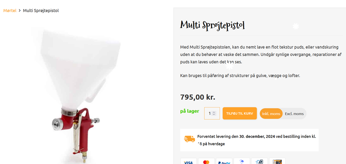

Prøv at se denne tråd LDS link
 Hvis det er multi sprøjtepistolen er den betydelig billigere her.. LINK

der er vist ingen af de ovenstående der nogensinde har prøvet at bruge skalcem
brug en kalkkost
der er tit kalk eller lidt løst tilbage på gamle vægge , og så er det helt umuligt at bruge rulle
sprøjte er helt udelukket , hvis det skulle lykkedes vil det kun holde til den første vinter , så falder det meste af
normalt kan jeg klare en hel ejendom på et par dage med kalkkosten , så det er ikke så slemt når man først kommer i gang
