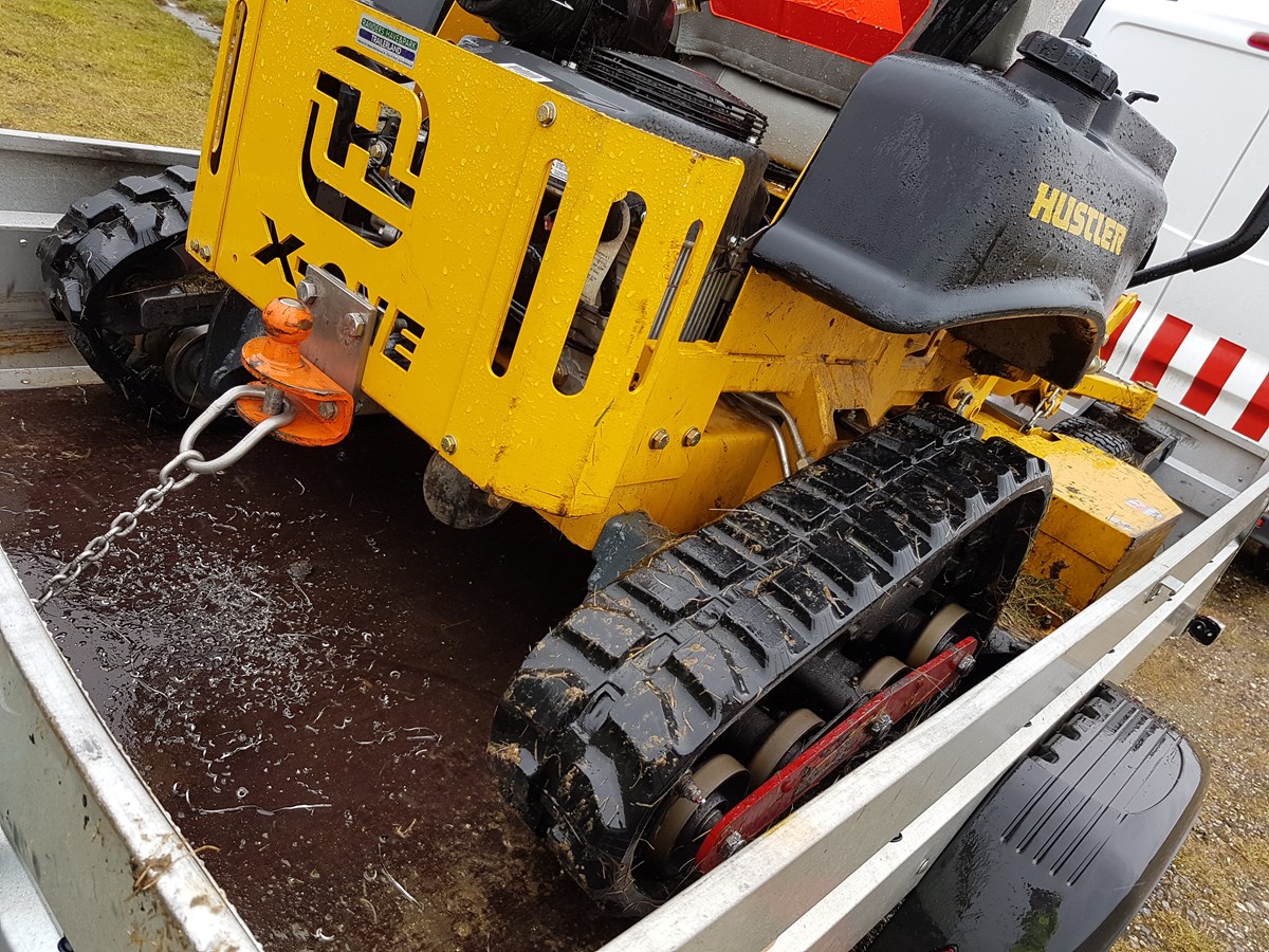

På mit tidligere arbejde, har jeg prøvet forskellige dæk på en havetraktor (ja endog larvebælter), dog på en Zeroturn.
Dæk med traktormønster gravede sig ned i løs sand, og er dit grus løs i det er det nok det samme, men eller står de rimelig godt fast, men en havetraktor er jo ikke så tung, så det bliver aldrig så godt som på en rigtig traktor.
Bredere dæk var det der hjalp bedst, og gerne med et godt mønster, hvis den skal kunne tage godt fat.
Så må man heller ikke pumpe dækkene for hårdt op, gerne så lidt luft som muligt.
Larvebånd så står den bare godt fast, men desværre var der mange andre problemer, så det blev hurtig droppet.
