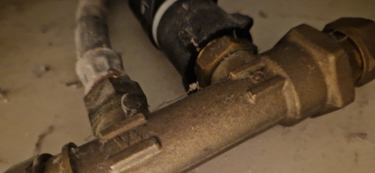

Hej. Jeg vil af min opvaskemaskine og beholder min vaskemaskine som også er tilsluttet.
Hvordan lukker for den tilførsel der har været til opvaskemaskinen, når der fortsat skal være vand til vaskemaskinen.
Lige nu sidder der en aqualock på.
På forhånd tak.
Velkommen på LDS.
Du skal have fat i en 3/4” slutmuffe og noget gevindtape eller pakgarn og paksalve. Sp afmonterer du din aqualock, og erstatter den med slutmuffen.
Kære Søren.Tusind tak for svar. Det lyder jo relativt nemt.
