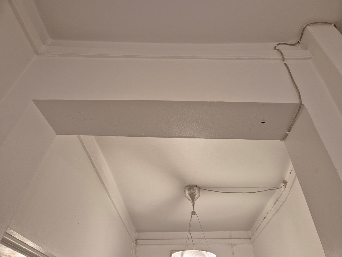

Jeg skal sætte beslag op, som en trapez og gymnastikringe kan hænge i.
Jeg rammer metal, når jeg borer.
Det er midt i sammenlægningen af to lejligheder, så det giver vel mening, hvis det er forstærket netop her af den forrige ejer.

Du kommer  nok til at frilægge noget af jernbjælken så man kan se hvad der er. Er det feks en bjælke med flanger så kan du bore hul i den og sætte en øjebolt i. Men flere informationer kunne være godt Måske et billede når du har taget kassen ned.

Kan måske også være noget jernarmering i en overlægger, du har ramt.
Ikke umuligt, at der er lagt en overlægger ind, dengang dørhullet er etableret (hvis altså det er nyt i forbindelse med sammenlægning af lejligheder).
Hvad er det du borer i, før du rammer jernet ? - Gips, puds, mursten eller træ ?

Jeg fik verificeret fra den tidligere beboer, at det var solide jernstolper/overligger, der var sat ind i forbindelse med sammenlægning af lejligheder.

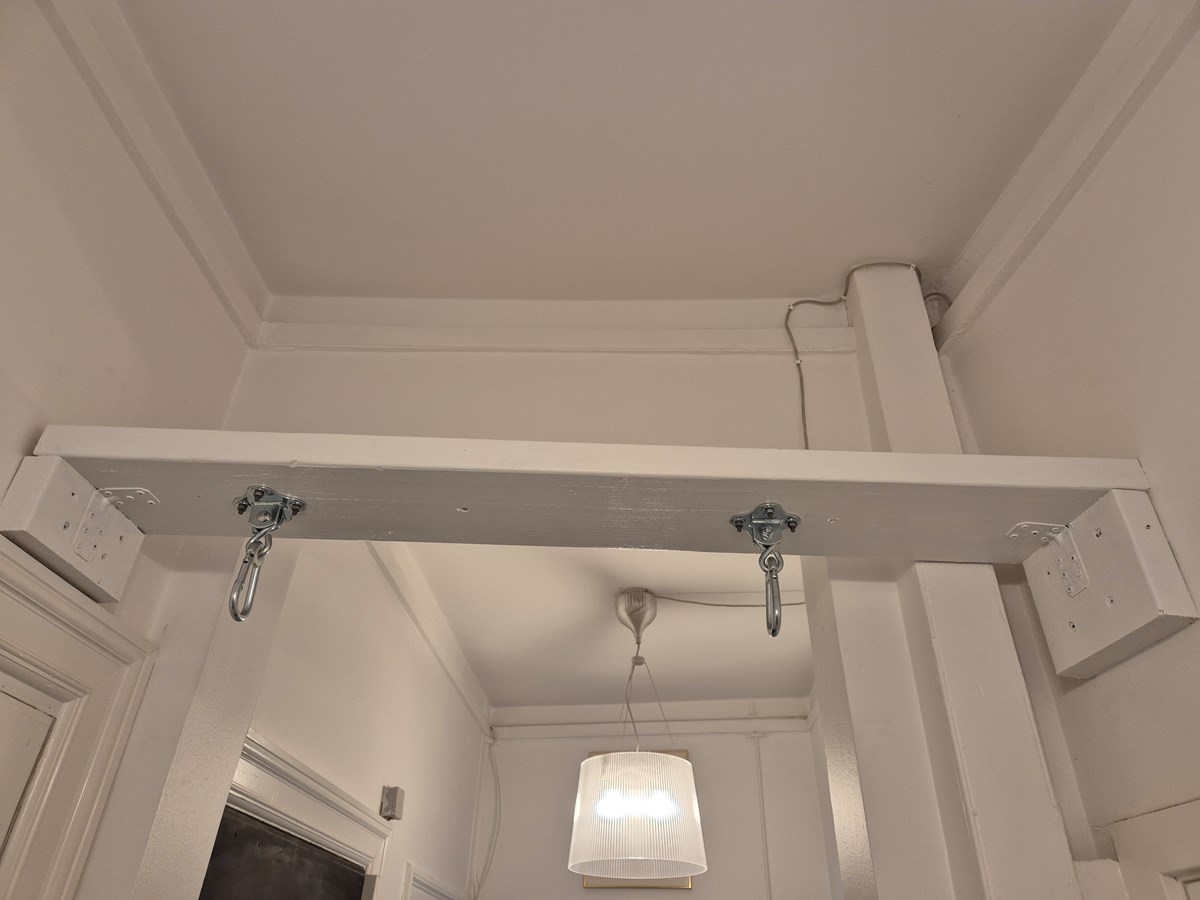

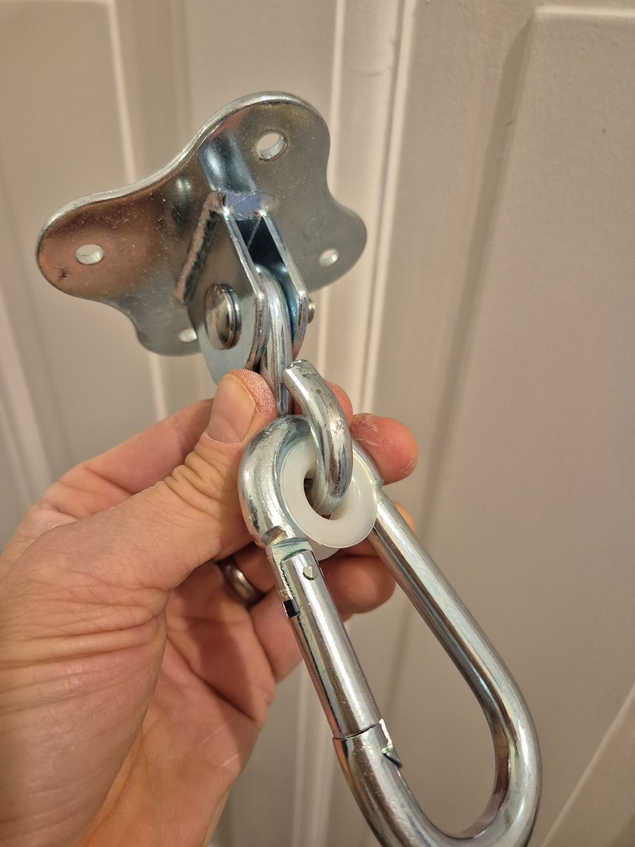

Sammen med svigerfar flikkede vi en anden løsning sammen, hvor vi bruger væggen til at støtte.
Det er godt og solidt, og ungerne er glade.
