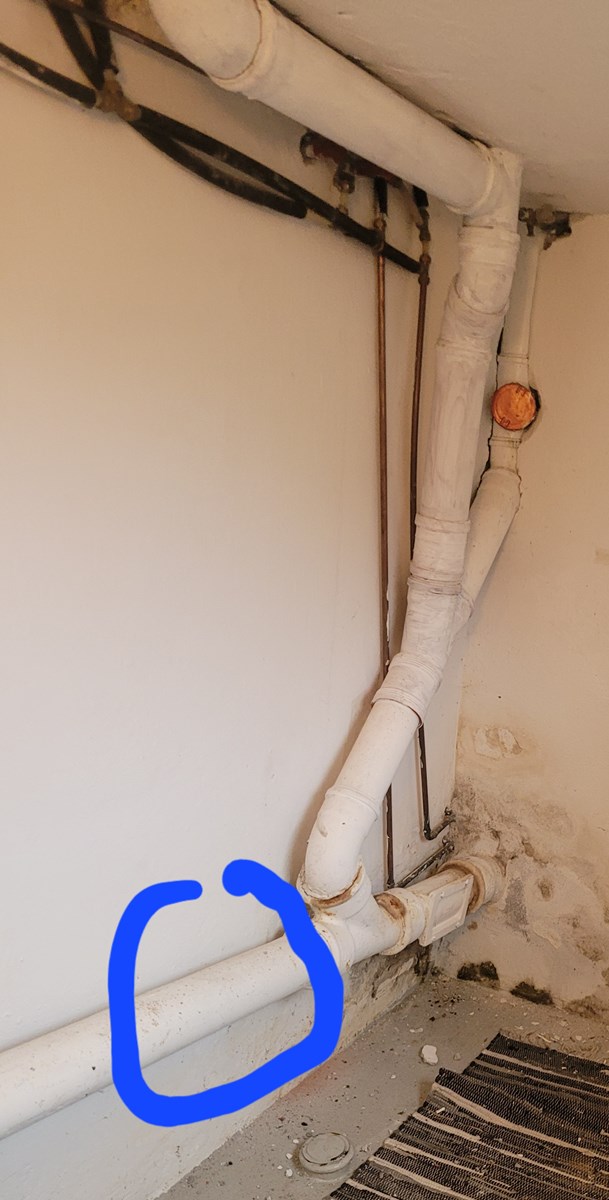

Toilet montering i kælder Toms2005 12 25-12-2024 08:29 Hej jeg har tænkt at montere et toilet i min kælder ,faldstamme sidder cirka 40cm oppe, kan det evt gøres med et toilet med pumpe 🤔mvh Thomas 8 svar Følg tråden Annonce Annonce Annonce

jenshøj 3604 4800 25-12-2024 11:38 Der går nogle kobberrør igennem væggen, så går ud fra at faldstamme fortsætter ind i et rum ved siden af?Kan du ikke koble dig på faldstammen der inde? Der behøver ikke at være så meget hældning på, som der er i den blå cirkel, så på den måde kunne du få den længere ned.

Toms2005 Trådstarter 12 25-12-2024 20:32 jenshøj skrev den 25-12-2024 11:38:54Der går nogle kobberrør igennem væggen, så går ud fra at faldstamme fortsætter ind i et rum ved siden af?Kan du ikke koble dig på faldstammen der inde? Der behøver ikke at være så meget hældning på, som der er i den blå cirkel, så på den måde kunne du få den længere ned. Kobberrør er fjernet, faldstamme går direkte ud gennem ydermure desværre
