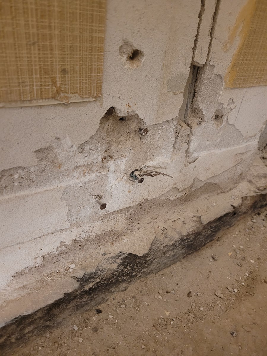

Hvorfor har man banket lange søm igennem gasbeton i bunden?
Det er ydermur stueplan nederst. Væggen er gasbeton, mineraluld, mursten.
Hvis det er de søm med hoveder, har de nok været brugt til at fastgøre fodlisterne..
Er det de lodrette inde i selve gasbetonen, er det armering, som mest er der for de ikke skal ​revne under transporten.
Som jeg husker er det ca 4 mm stål, der er i hele længden af elementet, og som regel er der et i hver side et stykke inde..
