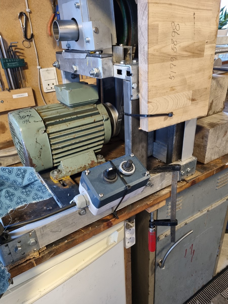

Montere nødstop mellem frekvensomformer og mini drejebænk det er 400v motor alt virker men vil gerne have nødstop på drejebænk
Hvilken nødstop skal jeg bruge og hvordan tilsluttes det .så det er sikkert og lovligt

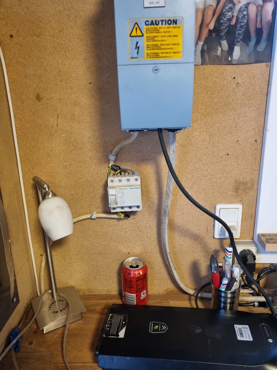

Tak for svar sender lige et par foto jeg har bestilt box til relæ. Er ikke el specialist så tro jeg vil koble nødstop før frekvensomformer

Det er bedst at sætte nødstoppet ind over frekvensomformeren, afbryder du bare strømmen til frekvensomformeren er der en lang efterløbstid..
Sådan er det på min metal fræser og drejebænk, med Danfoss frekvensomformere, men når nødstoppet er ind over frekvensomformerens styring, stopper motoren en hel del hurtigere.

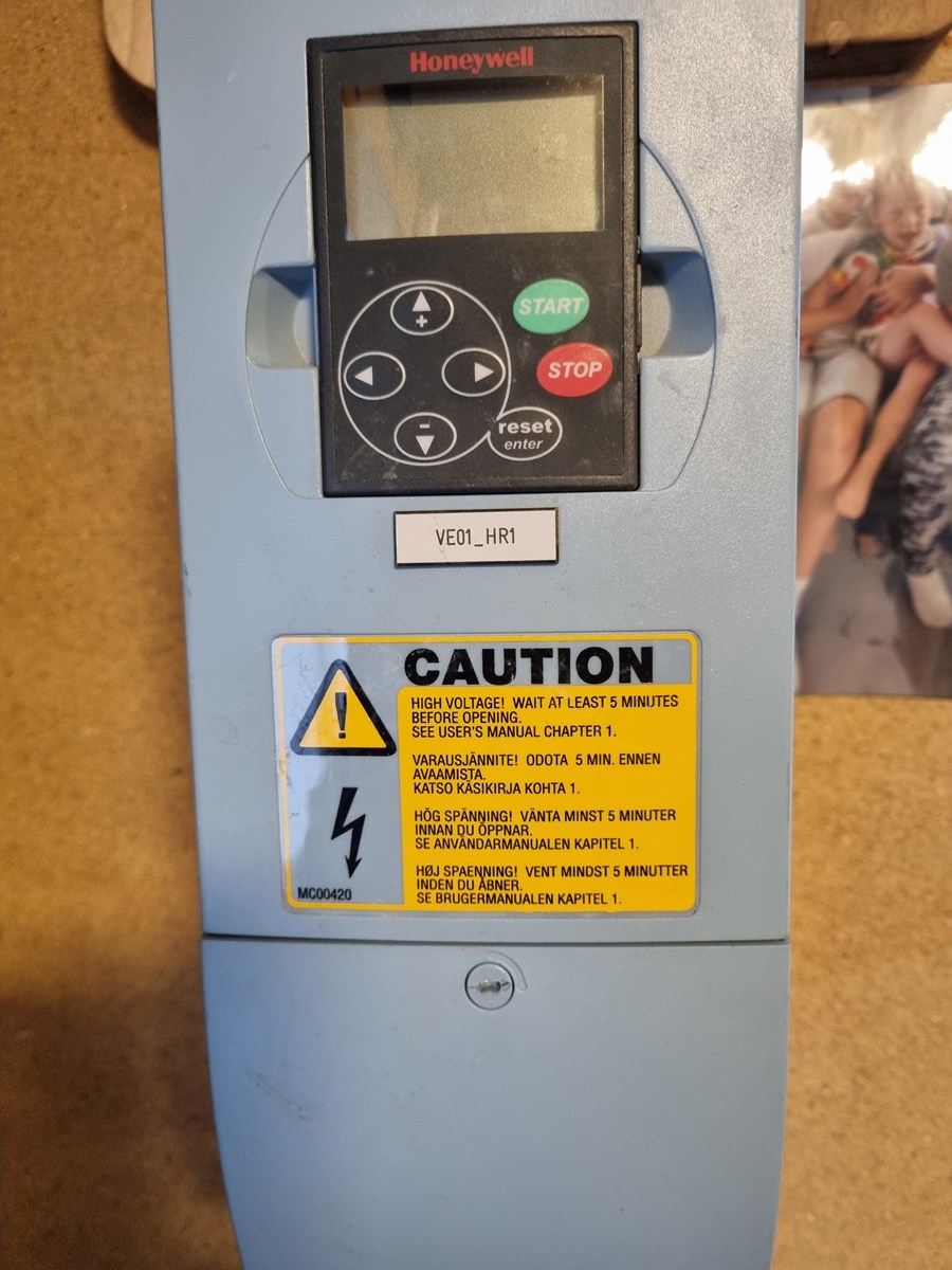

Så sætter du den nøjagtige type ind af frekvensomformer, gerne et billede af typeplade, er der nok nogle der kan hjælpe dig, så skal der ingen relæ til, det kan nemt ordnes med et enpolet nødstop.

Men du kan jo prøve at slukke for strømmen til frekvensomformeren, mens maskinen køre og vurdere om det er hurtig nok den standser.
Tak for svar motor stopper hurtig når jeg tager strøm.en til frikvensomformer og sikkerheds relæ slår fra jeg kontakter ham jeg har købt frikvensomformer af .

Du kan tage et billede af typeskilt.
