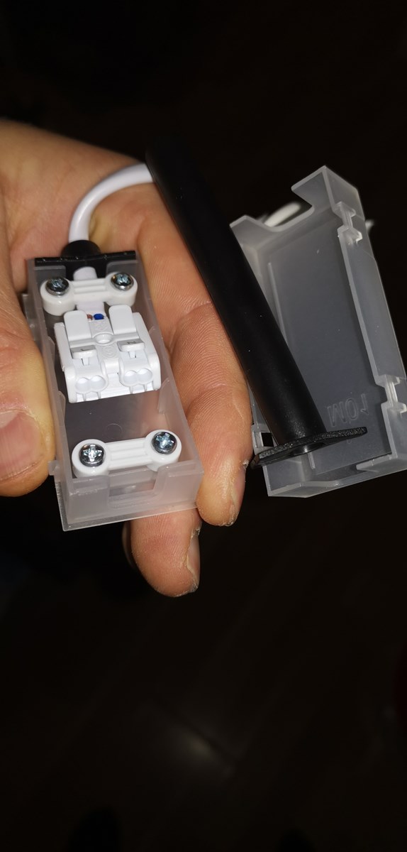

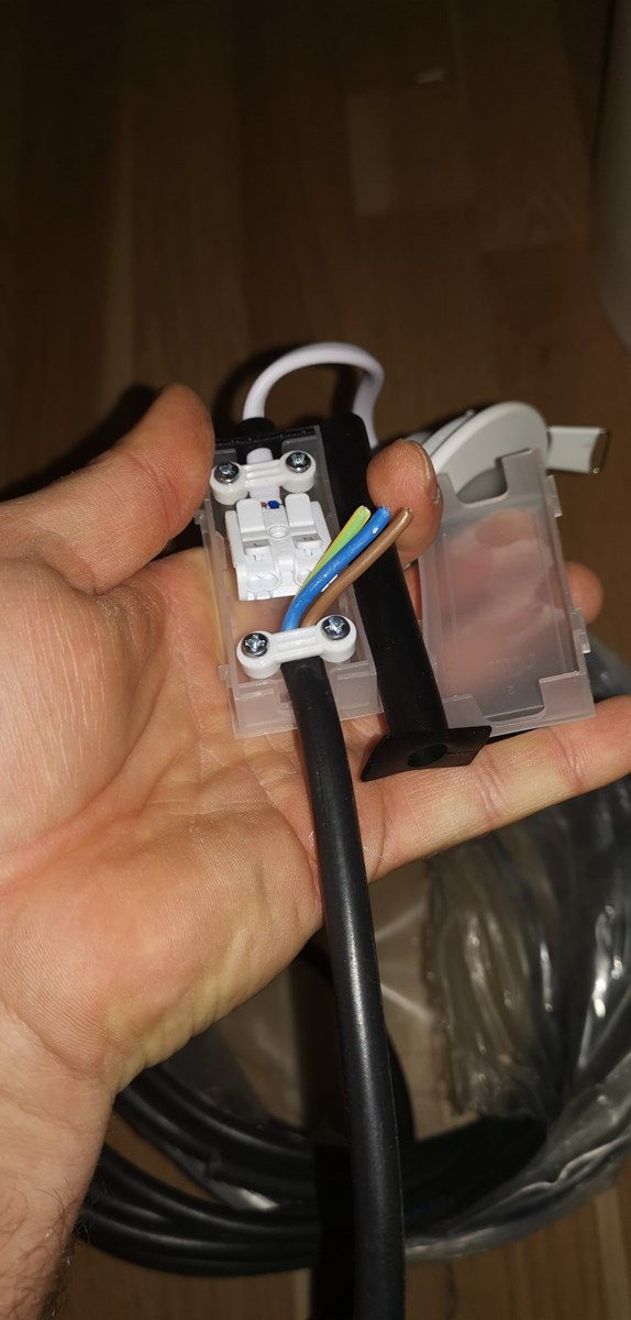

Så er jeg tilbage fra ferie. Jeg har vedhæftet to billeder som beskriver situationen godt. I det første ser man at der er lavet indgange/udgange til at man kan sløjfe videre. På det andet billede ser man at det vil være meget svært at få to downlight kabler til at fitte ind i forgræningshuset. Hvad tænker du det rigtige er at gøre her?
Jeg ville bruge en membrandåse lige før spottet og så videre sløjfe derfra
Kan man bare sløjfe med almindelige muffer i membrandåsen eller er det bedre at finde en med klemmerække? Er det ok at kappe jorden væk eller skal den bare "blændes" i en muffe for sig?
Jord skal blændes i en muffe og alm muffer er ok. Membranndåsen skal være tilgængelig og synlig, så den må ikke gemmes væk under isolering f.eks.
Brug almindelige muffer evt. Wagomuffer Hvis du klipper jorden væk helt inde ved kappen er det OK.

Jeg ville finde et andet spot og levere de andre tilbage - giver ikke mening det er så dårligt konstrueret at man skal til at købe separate membrandåser til alle spot.
