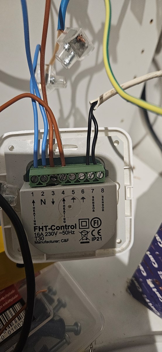

Er der nogen der har en anelse om hvilke ledninger der skal hvor på dette gulvvarme..? Jeg kan ikke rigtig lure hvorfor der er 3 ledninger og 3 jord..? Det er som om der mangler en ledning.. som de sidder lige nu er der kun varme I halvdelen af gulvet..

Der skal være nul, fase, og jord(yderst) i alle varmekablerne. Hvis du mangler en leder, kan du prøve at skralde lidt af kablet tilbage, for at se om den evt. skulle ligge skjult.

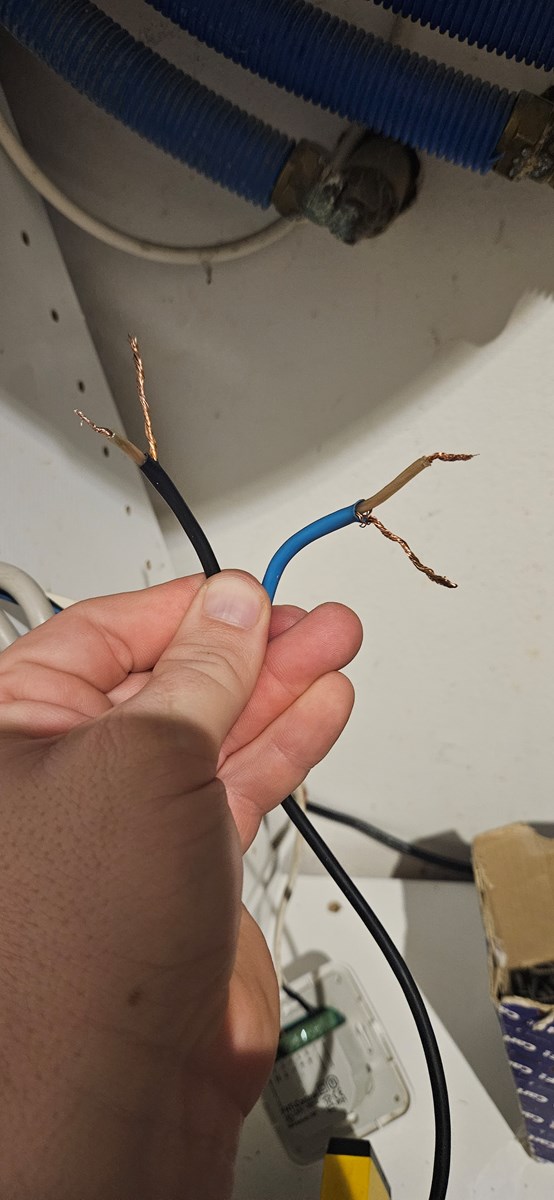

Den blottede jordleder skal du have isoleret med krympeflex, eller muffe over i en ledning, hvor den forlader kablet. Så undgår du at lave den kortslutning du er tæt på at lave på billedet, hvor jordlederen går tværs forbi en blottet leder i klemrækken.

Du skriver, at du kan måle 109,6 Ohm og gennemgang på jord. For nu at være helt sikker vil jeg spørge, om de to ledere, du måler 109,6 Ohm gennem, er de to ledere, du viser. Altså den sorte og den blå kappe.
Du skriver også, at der ingen forbindelse er til det sidste kabel. du viser kun to kabler på billedet.

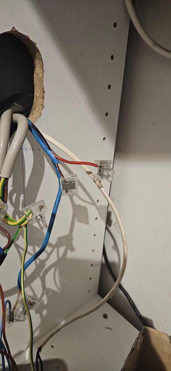

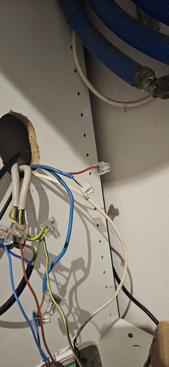

Ja det er det blå og sorte.. og der er modstand på det inderste... og jorden burde være den der ligger rundt om det inderste kabel.. det 3 kabel er blåt med rød ledning og jord omkring..
Kan du måle modstand mellem den røde ledning i det blå kabel og nogen af de inderste ledninger i de andre kabler?
Når jeg har sluttet dem til med gennemgang, så gulvvarme virker i noget af gulvet, og måler fra brun og til den blå med rød, så er der spænding på både jord og leder..?
Nej intet til den røde.. kun at der er strøm i den nu..
Det blå kabel med den røde leder må have en anden ende. Kan der være den mulighed at enderne fra de tre kabler er koblet sammen et sted. Hvad er modstanden mellem den røde leder og en ad gangen i de andre ledere?
Når du siger, at der er spænding på det blå kabel med rød leder, hvor stor er spændingen så?
Og hvis jeg slukker for gulvvarme på termostat så der ikke er varme på er der stadig spænding i det blå kabel med rød og jord..?
