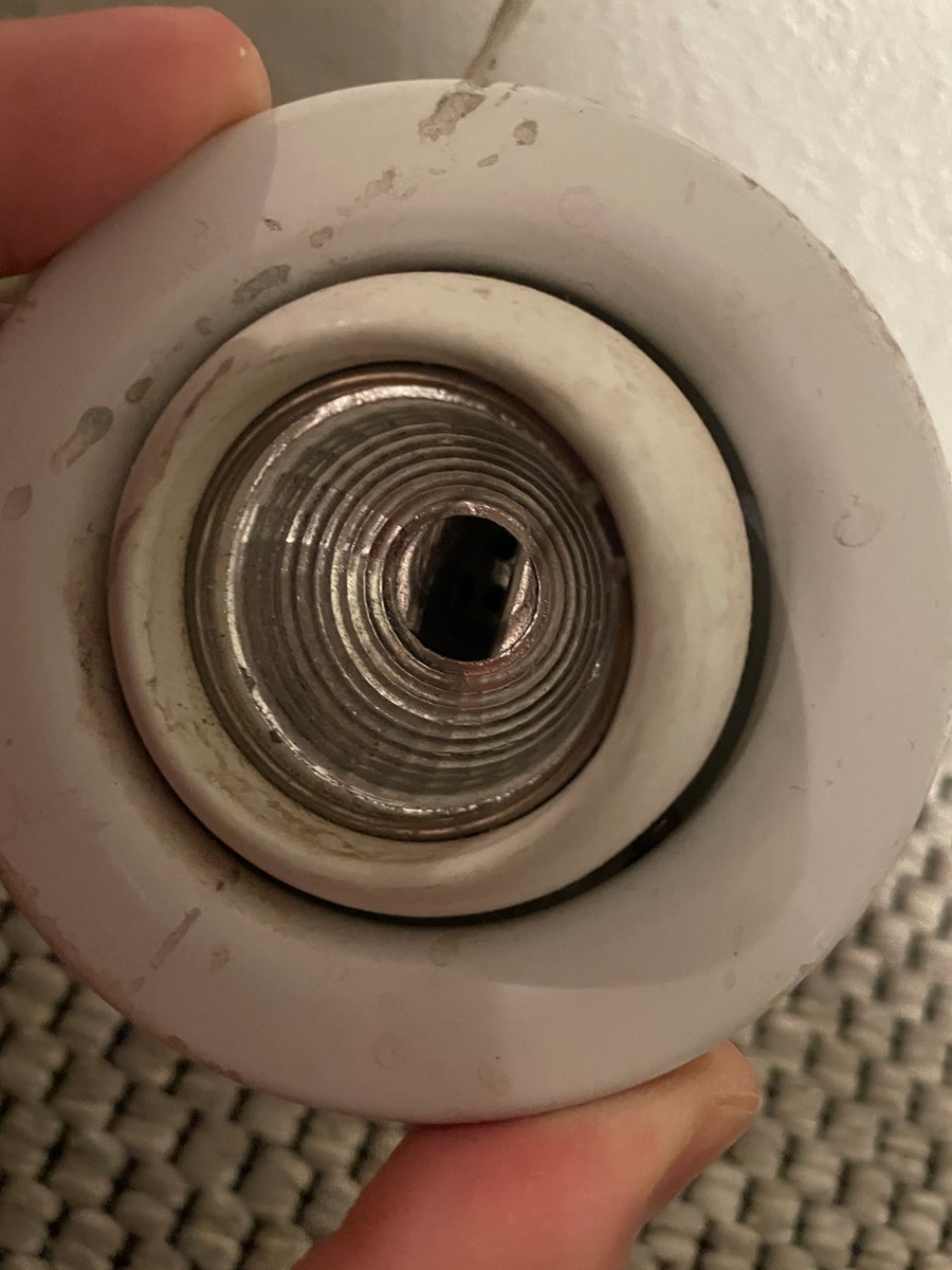

Jeg har disse spots siddene over trappen. Det er de gamle halogenspots.
Kan jeg bytte dem ud med nye LED spots? Og i så fald købe 12v og tilslutte på samme måde?

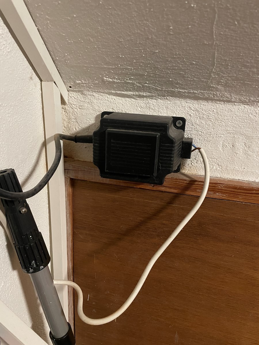

Nej det kan du ikke din transformer skal  skiftes til en LED transformer. Og det kan kun anbefales jeg kam se at der ikke er noget  baghus bag dine spots, i min optik en regulær brandfælde med de nuværende spots da de bliver absurd varme så rådet herfra er at få skiftet de hele hurtigst muligt...

 Tak jeg får dem skiftet til Led.

Det ligner en traditionel transformer, så det kan godt ske at det virker med LED. Det skal være LED, der virker ved vekselspænding (AC). Udvalget af 12V LED-spots er ikke ret stort, så det lan være at det letteste at skifte til 230V spots.
