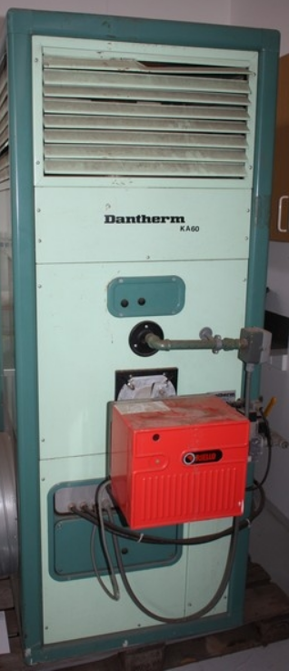

Jeg har en garage med uisoleret betongulv, og 100 mm isolering i væge og gulv, jeg opvarmer kun når jeg er der ude i den kolde tid, bruger et diesel varmluftsfyr fyr, til opvarmning. Bruger ikke garagen til bilen, kun hvis den skal repareres. Jeg har ingen dampspærre, har lige haft loftisoleringen fjernet i forbindelse med udskiftning af taget, det var lige så fint som nyt, det har lagt der i over 25 år.
(der er en fugtspærre under betongulvet)
Bruger sådan et varmluftsfyr, med en almindelig oliebrænder på, dog i en lidt mindre model.
 Super. Det var lige sådan noget jeg skulle bruge
