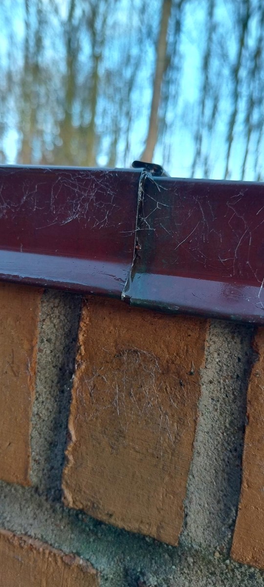

Kobberudhæng drypper på væg i samlinger

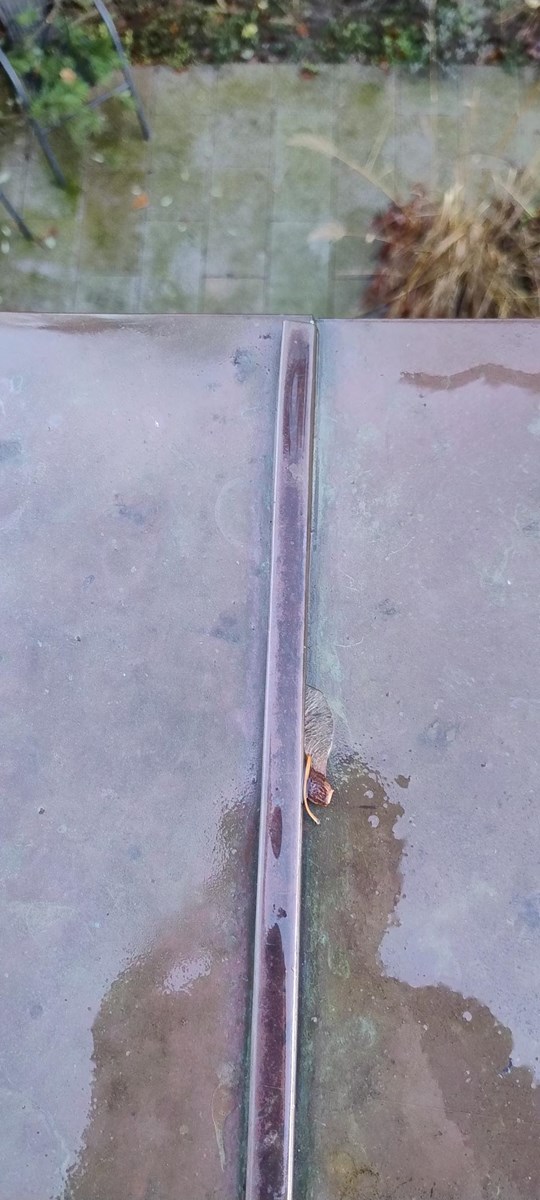

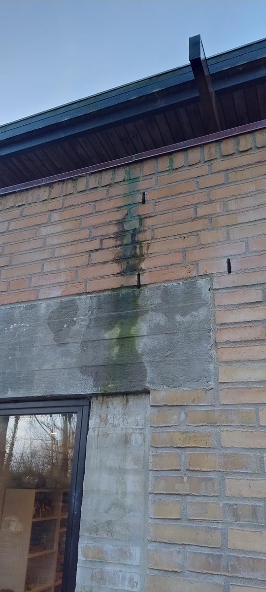

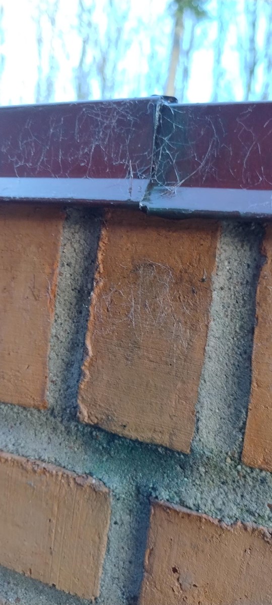

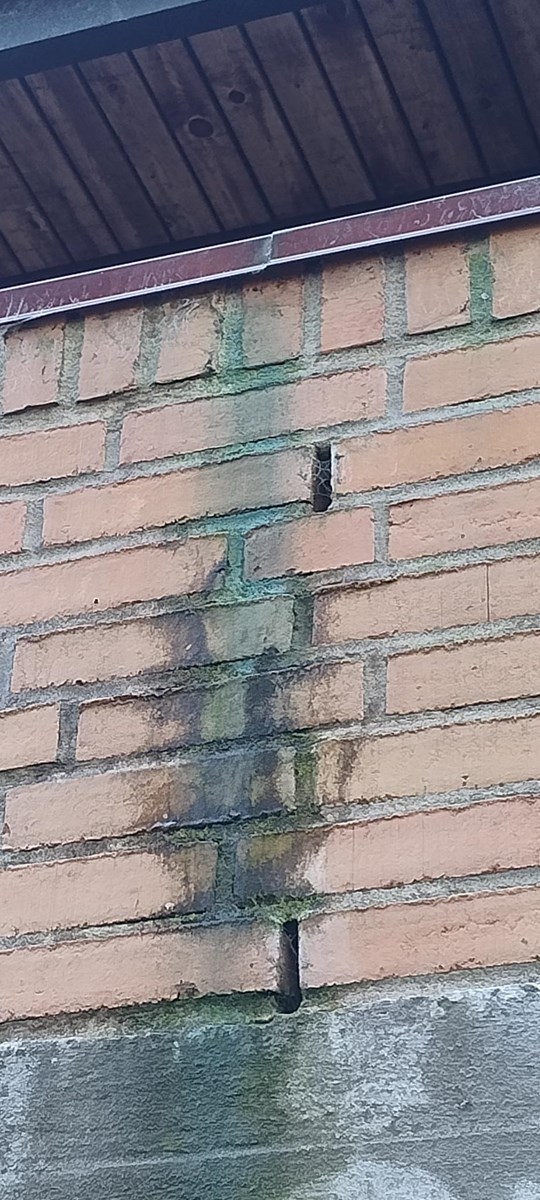

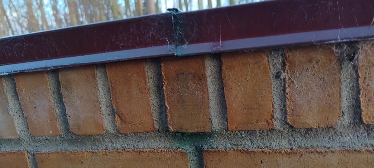

Vi har en væg med koberinddækning, hvor der svarende til samlingerne løber vand ned af væggen.
Hvad kan man gøre?
Tænker du skal have fat på en blikkenslager, nok ikke nemt selv at lave en pæn løsning..
Har haft noget af det samme med noget zink-inddækning. Det er et eller to problemer. Det ene er at der ikke er ret meget fald på inddækningen således vand ikke løber af sideværts. Det andet er at der er brugt samlinger med blindfals som ligger stort set vandret og man ssv ikke har brugt et tætningsmiddel under blindfalsen sådan at vand kan komme ned under/bag inddækningen.
