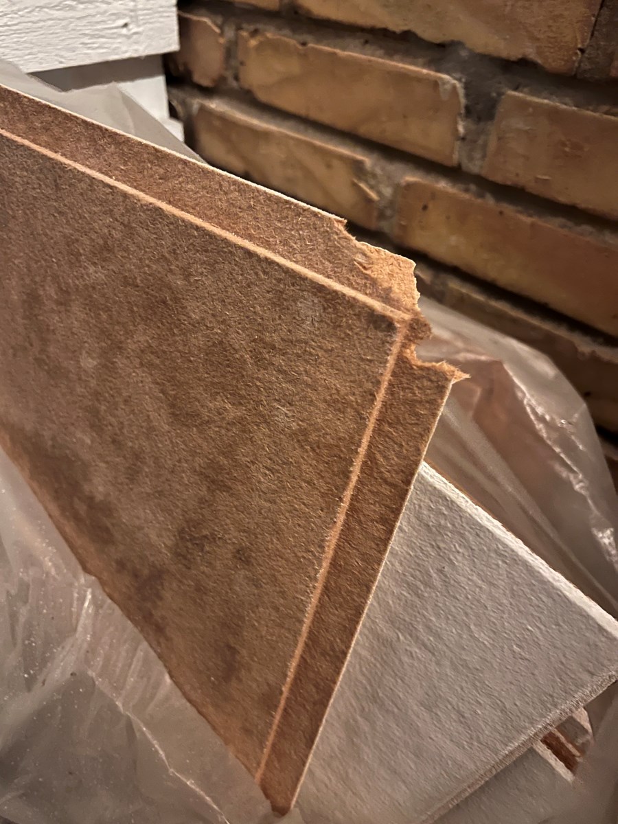

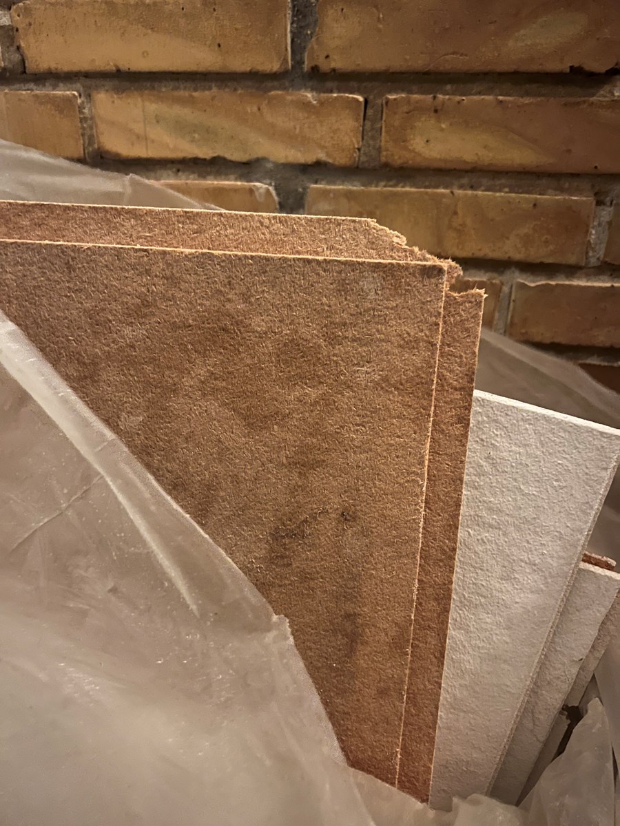

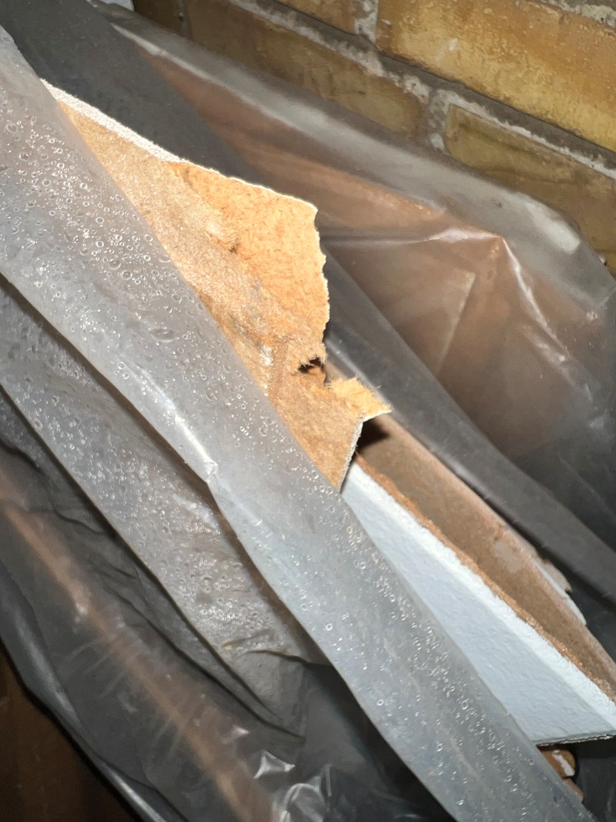

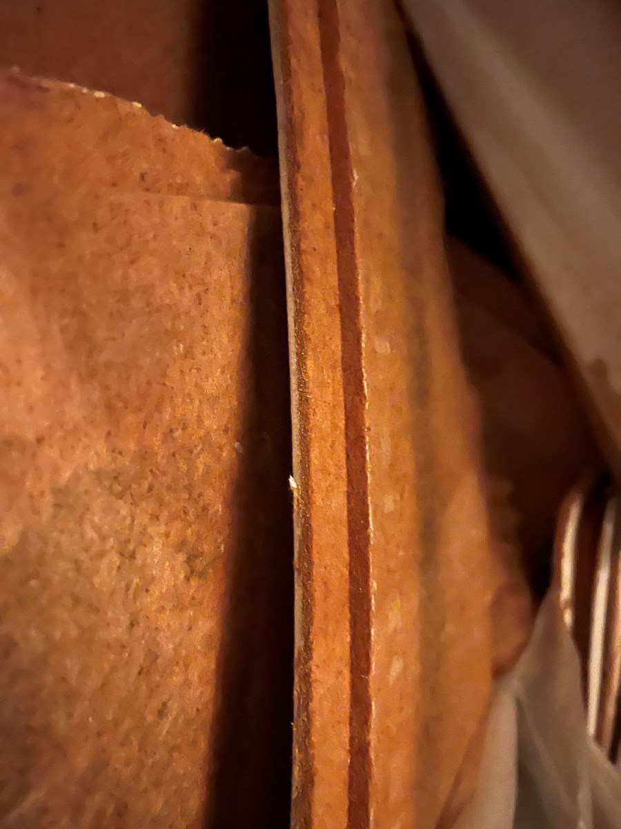

Er der asbest i dette nedpillet loft?😳
Jeg har i min kælder fjernet dette loft. Det strejfede mig ikke en tanke om der var risiko for asbest i loftet.
Det har efterladt med en stor frygt for, at jeg har udsat mig selv for asbest.
Håber nogen kan hjælpe med at opklare dette.
(Jeg har bestilt en asbest-test)
Velkommen på siden
Der kan jo være asbest i alverdens ting, i ældre byggematerialer.
Men synes nu ikke de plader ligner noget med asbest i.
Men nu har du jo bestilt en asbest test, så afvent resultatet.
Frygten for asbest har efterhånden nået hysteriske højder.
Det er masonitplader. Der har aldrig været asbest i.
Selvbygger med stort S.
Der er ikke asbest i de plader. Og havde der været det, så kan du ikke gøre noget ved den asbest som du eventuel kunne have indåndet.
Det er en skrøne at 1 asbestfiber kan udgøre en risiko. Det stammer fra en maks. grænse på 1 fiber asbest pr. cm3 luft. ( Kilde arbejdsmedicinsk institut i Ålborg )
