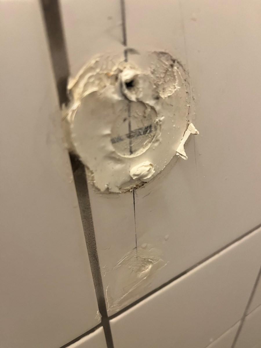

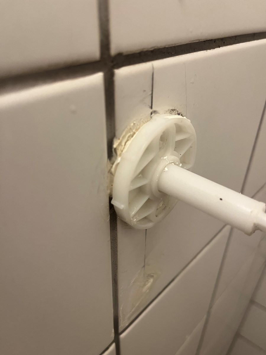

Jeg skal have flyttet et brusestangs armatur og kan se der sidder noget fugemasse der hvor det er monteret - se billeder - hvad er det for noget da jeg tænker jeg bør bruge noget lign når jeg sætter op på det nye sted?
Det er sandsynligvis sanitetssilikone. Eller vådrumssilikone (indeholder mere fungicid)
Det har været for at tæte når man skruer hul i vådrumsmembranen for at hænge standen op.
Når du skal lukke de gamle huller kan du også bruge vådrumssilikonen for at lukke af inde i hullet før du lukker hullet til med spartel el lign. For at sikre vådrumsmembranens funktion. Jeg mener Bolius har en vejledning til det.
