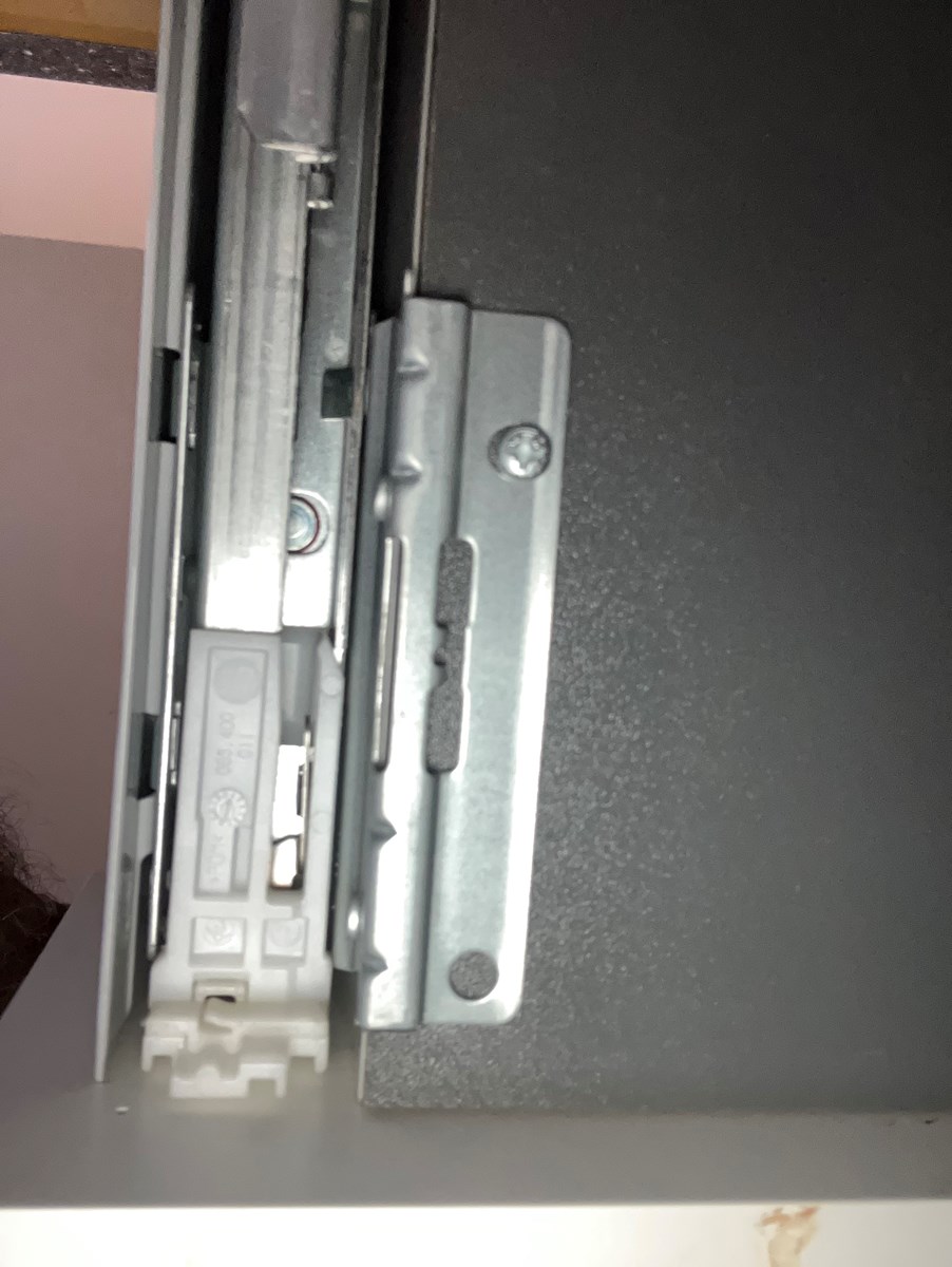

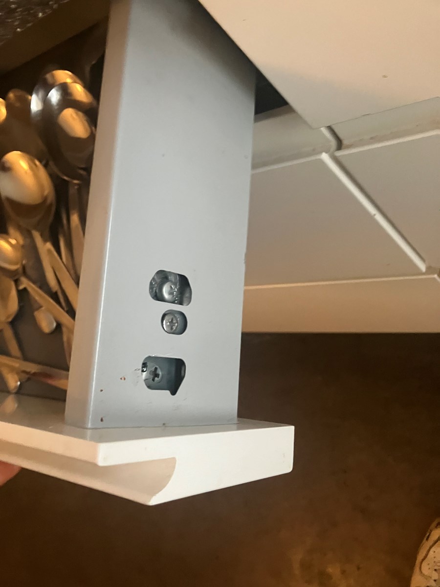

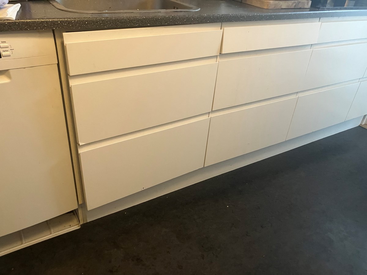

Afmontering af køkkenskuffe HenrikSkovlunde 9 20-12-2024 14:44 Halløj derude ..Skal have afmonteret en køkkenskuffe i min kærestes lejlighed for reparation , men kan ikke lige gennemskue hvordan , nogen der kender metoden . Kender ikke navnet på køkkenet!!Det sidste billede er nedefra .Vh Henrik 5 svar Følg tråden Annonce Annonce Annonce
Superdiy 2522 4200 20-12-2024 15:34 larsen56 skrev den 20-12-2024 15:04:20løsn forrest skrue Sludder!Træk skuffen helt ud, og løft op. Så går skinnerne fra hinanden. Det samles igen ved at sætte skuffen tilbage på skinnerne, og lukke helt. Selvbygger med stort S.
HenrikSkovlunde Trådstarter 9 20-12-2024 16:13 Mange tak… ja løsnes den yderste skrue er det kun fronten der går løs !!… har forsøgt at trække skuffen op efter , men måske ikke hårdt nok !!…. Jeg prøver !! Vh Henrik
Discrusio 401 20-12-2024 16:15 Gør som Superdiy skriver, og ikke noget med at løsne skruer:Kan tilføje at det ligner Kvik Linearis White.Se 1:20 inde i videoen:https://www.youtube.com/watch?v=6jzOhBVPok0
HenrikSkovlunde Trådstarter 9 26-12-2024 19:35 Hej igen...Det lykkedes at få skuffen afmonteret ved at løfte op og ud. Et lille ryk og opefter og så var den der :-)Tak VH Henrik
