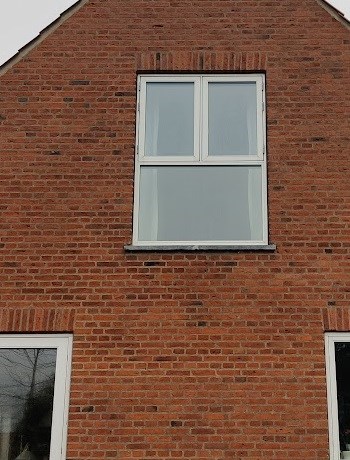

Jeg har et vindue i en sydvendt gavl i 1. sals højde. Jeg har fornyligt skiftet fugerne til ekspanderende fugebånd (det var før en gummi/byggefuge, som ikke var tæt). Nu har der været en gang slagregn og desværre er det tydeligtvist ikke tæt nu heller :-(

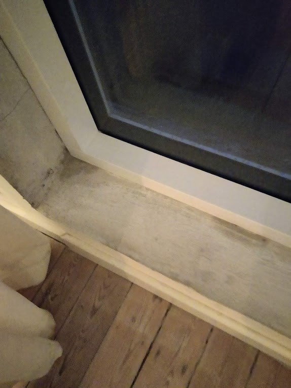

Som det kan ses på et af billederne, der er vedhæftet, er der trængt fugt ind indenfor.

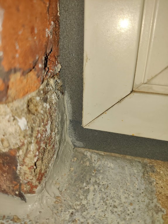

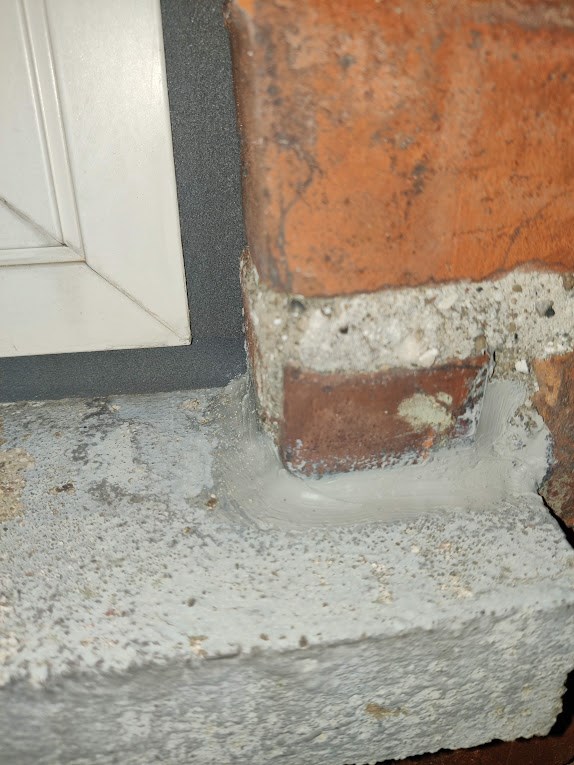

Jeg har også vedlagt et par billeder af, hvordan vinduet ser ud og et par jeg tog nede i bunden af vinduet, da jeg havde sat fugebåndene ind.

2. Fordi der er større fugtpletter i hjørnerne, betyder det i virkeligheden, at der er utæt hele vejen op langs kanten af vinduet?

Er den anvendtee ekspanderende fuge bred nok til mellemrummet? Ifølge Danalims instrukser skal deres funge monteres et par mm inde fra kanten Er dette blevet overholdt?
Altså mørtulfuger holder no joget længere hvis de laves ordentligt. Hvor de ekspanderende har en forvendet tit på 5 år.
buller27 skrev den 21-12-2024 16:19:05
 Hm, ja, altså i bunden er der brugt den der hedder 12-25 mm - og fugens bredde er 20 mm. Der er brugt tilsvarende hele vejen rundt. Jeg har forsøgt at sætte det med lidt afstand til kanten, ja...
