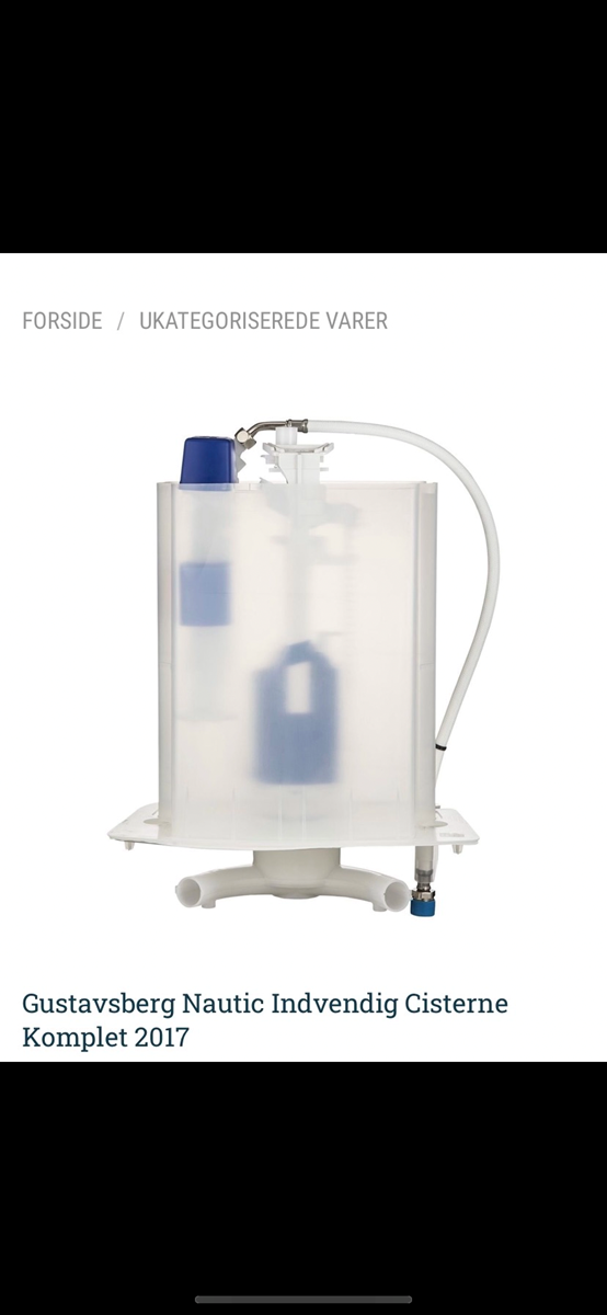

Hele cisternen er et komplet sæt man skifter ud, jeg vedhæfter billede af det.
Det vand der siver ud, er vel fra det der er i cisternen, så jeg tænker at skyllet så bare har lidt mindre vand i når man skyller ud, og jeg har ikke hørt at det pludselig er begyndt at fylde i af sig selv, så cisternen når ikke at løbe “tør” ved sivningen.

Jeg har vedhæftet et billede af den indvendige cisterne de skiftede.
Hvis ikke den er en del af det, kan jeg så selv skifte bundpakningen ?
Det sivede og derfor fik jeg udskiftet den indvendige cisterne, men siver forsat så derfor tænker jeg ikke at det skyldes flydeventilen da det er helt nyt.
