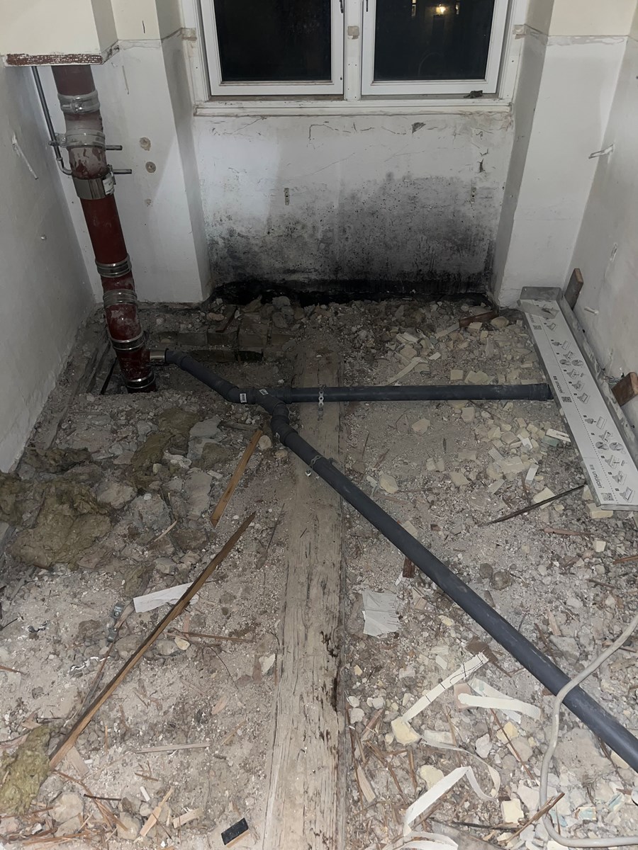

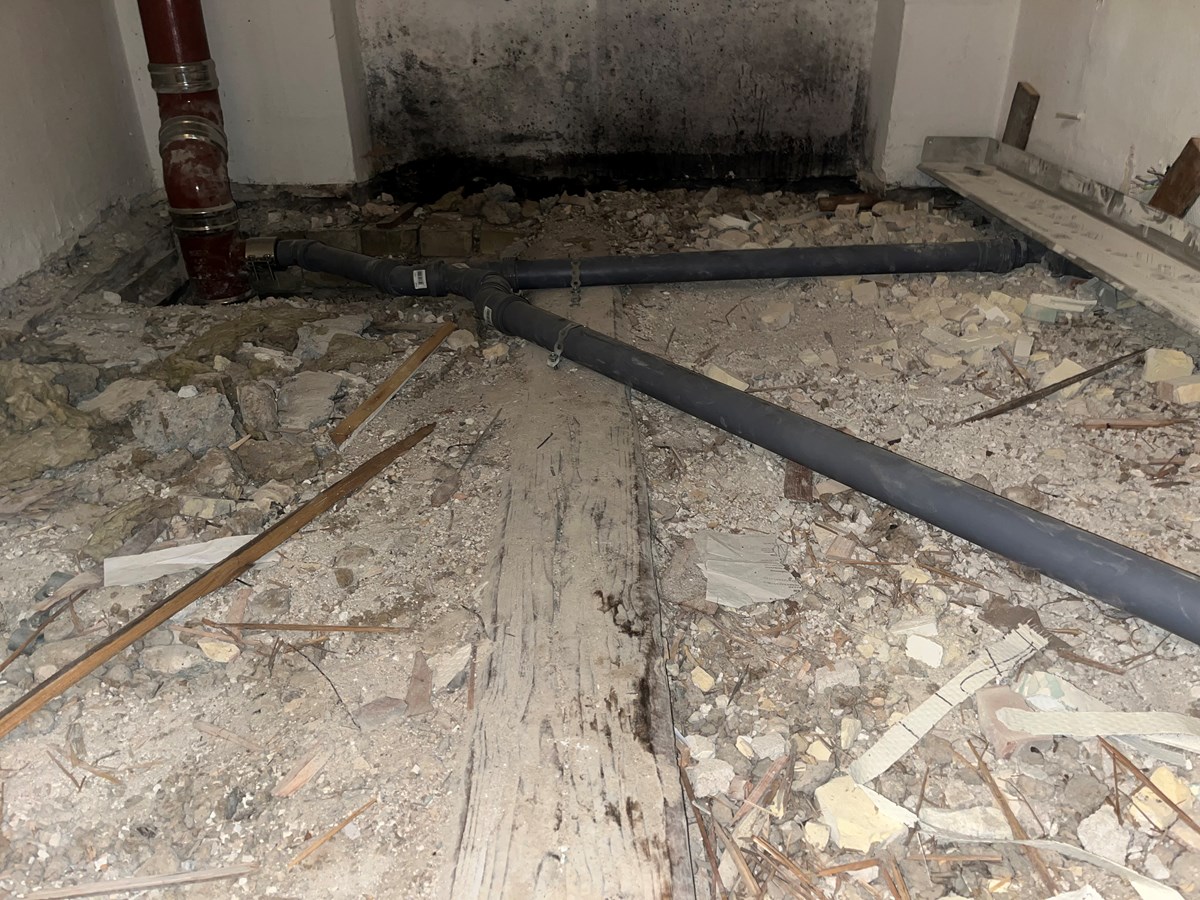

Havde forleden VVS ude at lave afløb osv til mit nye badeværelse. Nu ville jeg så gå igang med at lægge svalehalepladerne så der kan støbes betongulv.
Jeg er dog kommet i tvivl om, hvorvidt det overhovedet er muligt, udfra den måde vvs har lavet afløbet på. Hvordan placerer jeg svalehalepladerne, så de sikrer gulvet den styrke det er tiltænkt, men hvor jeg stadig får plads til rørene? Er det overhovedet muligt.
Jeg havde egentlig tænkt at placere pladerne direkte på spærene (som man typisk gør) men så vil afløbsrørene gøre at der skal skæres nogle ret væsentlige huller i pladerne, så jeg tvivler på at de giver styrke pg stabilitet til gulvet.
Alternativt så kan jeg acceptere 5 cm lavere gulvhøjde, og så lægge træ ovenpå spærene, indtil højden med afløbsrørene, og så lægge svalehalepladerne. Gode råd modtages gerne, er sgu lidt i vildrede.
Det skal lige siges at VVS selv foreslog svalehaleplader + beton, så de var indforstået med at det er det der skal skal ske.
