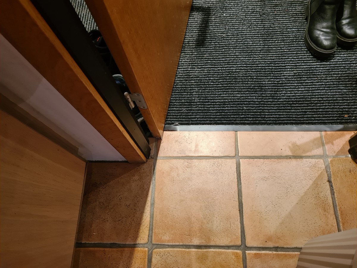

Jeg skal til at blænde en dør mellem mit køkken og entre, og da væggene i mit hus er af gasbeton tænker jeg at klare opgaven med multiplader. Der er gennemgående klinker med gulvvarme i både køkken og entre, og jeg tænker at bygge pladerne direkte på klinkegulve. De ligger fint med god vedhæftning, så jeg tænker ikke der er problemer i det. Hvad mener I?
Ingen problemer i det.

Du kan fint lukke hullet med multiplader og lime det sammen med gasbeton lim. Husk at lægge nogle bindere ind til den nuværende mur i form af dykkere samt selvfølgelig lim.
