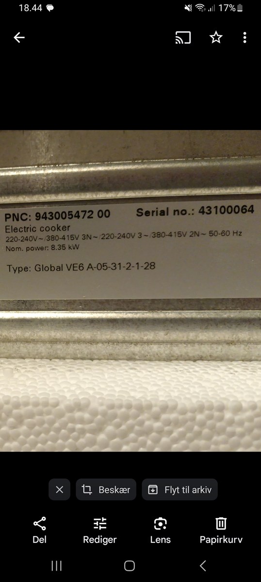

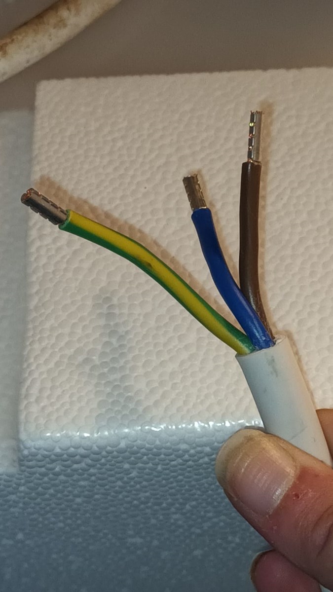

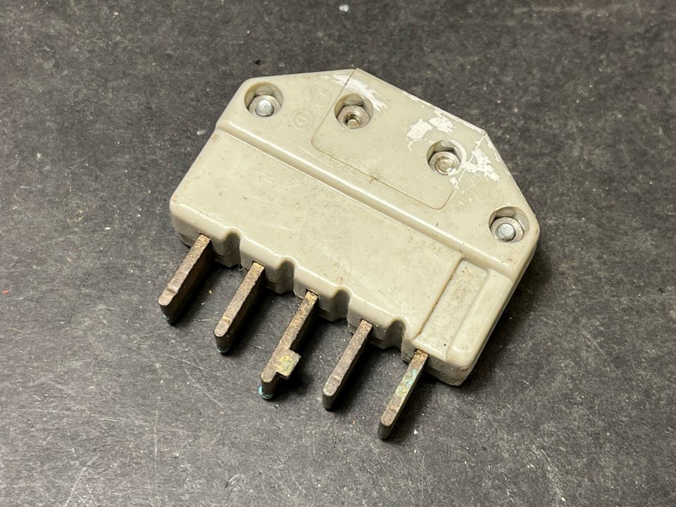

Tilslutning Nyt komfur Henryktehenry 3 19-12-2024 17:09 Hjælp! Jeg har fået nyt komfur/ovn og på den nye er der 3 ledninger (se billede) hvor der på det gamle var 5. Kan jeg sætte den gamle stikprop (se billede) på den nye ledning, selv om der ikke er 5 ledninger? Mvh. Henryktehenry 8 svar Følg tråden Annonce Annonce Annonce
Søren O 7996 7000 19-12-2024 17:37 Velkommen på LDS.Kablet til dit nye komfur er kun med 1 faseledning, så det er meget tvivlsomt om din sikrinf kan holde. Normaet skal et komfuf tilsluttes 2 eller 3 faser.Sidder der ikke et tilslutningsdiagram på komfuret - normalt tæt ved indgangen til kablet. Et billede vil fortælle meget. Søren O
Henryktehenry Trådstarter 3 19-12-2024 18:34 Jo, men den kom jeg til at rykke i stykker - men ser lige om jeg ikke kan lappe den sammen og tage et billede 🙃
jetdirect 2635 19-12-2024 18:38 hvad hedder komfuret model, ude i din el tavle der er en 3 faset gruppe hvor der står komfur hvor stor er sikringerne der
jetdirect 2635 19-12-2024 18:52 hvad står på din kvittering fx model. det nummer på billedet siger ikke meget på google mht tilslutnings diagram Annonce
S. Fabrin 19690 4400 19-12-2024 19:12 Alene det at der er et kabel med kun tre ledere siger, at du ikke kan bruge det her i landet. Du skal have mindst et 4x1,5 mm2 kabel. Du kan godt bruge det stik du viser. fase
Søren O 7996 7000 19-12-2024 19:19 Der står 380 - 415 V 3 N. Det betyder at komfuret kan tilsluttes alle 3 faser. Det giver den mindste belastning på dine sikringer. Du skal have et andet tilslutningskabel. Du kan evt. bruge kablet fra dit gamle komfur. Søren O
