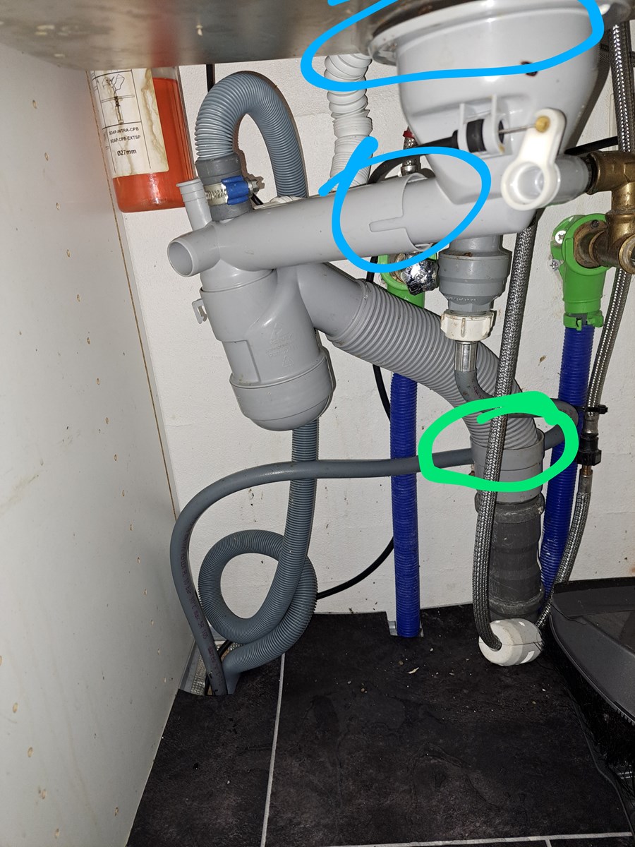

Jeg havde igår et afløb som var helt stoppet til -  efter en masse liter afløbsrens, kausisk soda samt rensebånd har jeg formået at få forstoppelsen væk - tror jeg.
Jeg har skilt rørerne ad i køkkenet, og samlet det igen - og af en eller anden grund så virker det som at jeg stadig har en forstoppelse, hvis trykker rørerne helt samme.
Det lille luft rum mellem de to rør markeret med grøn, gør at vandet løber hurtigere igennem, som om der ikke var en forstoppelse.
Hvis jeg presser røreret helt i begynder vandet så at hobe sig op i vasken, og der begynder dryppe vand ud af de blå dele.
Mit spørgsmål er om luft indtaget er generelt vigtigt, og noget jeg aldrig har tænkt over - eller har stadig en delvis forstoppelse? afløbet virker fint som det er nu her, er bare ikke sikker på om det virker af de rette årsager?
Når det hjælper med den luft der kan trækkes ind, er det fordi der er en begyndende  forstoppelse længere ude i systemet.
Eller sagt på en lidt anden måde, når der er forstoppelse længere ude i systemet, så blokerer luften i rørene for at vandet kan løbe ud af vasken (luften som fortrænges af vandet skal forsvinde udad i systemet, når det virker).
Når du ikke samler rørene helt, så de er tætte, så kan luften fise ud der. MEN det er en stakket frist, jo længere tid der går på den måde, jo større bliver forstoppelsen længere ude i systemet.
