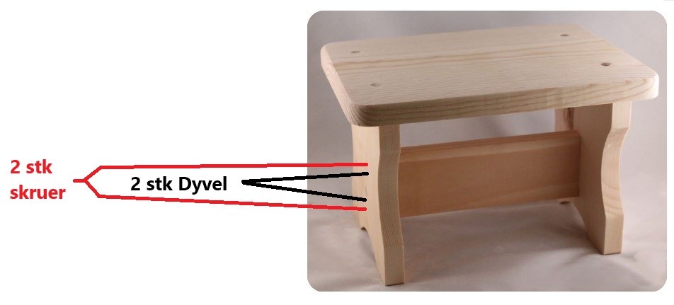

Jeg har lige købt et sæt træbor, for at samle træ med trædyvler.

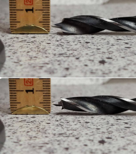

Dewalt bor er enten skævt på langs eller spidsen er ikke i centrum.
Spidsen bevæger sig 1,5mm op og ned når jeg ruller boret 180 grader på bordpladen, som på billedet.  Tommestok viser 3,5mm og 5mm

Ikke for noget, men med så meget slør i boret burde du kunne se det med det blotte øje når du sætter det i maskinen og lader den snurre rundt

Prøv evt. at tage det ud og rulle det på gulvet hvis du er i tvivl om det er skævt.

Det kan jeg godt se, det er ikke nemt at bore 2 huller med den samme vinkel i 2 plader.
Så vil jeg bore dyvel huller igennem begge plader på en gang, for at være sikker på at hullet er lige. Med bor til metal.
Dyvel bliver synlig, men det er ok.
Jeg gør det samme på toppladen.
Jeg er ikke begyndt endnu, men det varer ikke længe.
Du kan også bruge det gamle trik, hvor du først skuer det sammen med lim(skruerne skal ikke helt i).
Når limen er tør, piller du skruerne ud og borer hullerne op og banker dyvler i. Så sker der ikke noget hvis du borer lidt skævt
