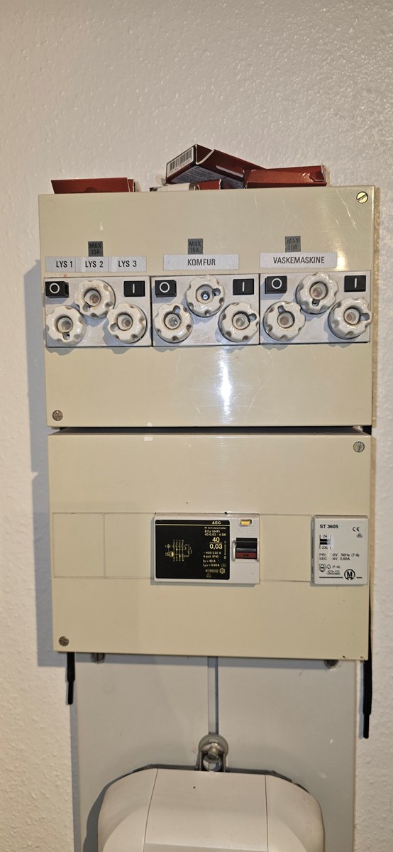

Hej, jeg ved ikke, om jeg lægger indlægget det rigtige sted.
Jeg vil gerne udskifte elboksen og den flerpolede stikkontakt.  Kan du give mig nogle råd om, hvordan det ser ud, og hvor meget sådan noget kan koste? Tak for dit svar.
Jeg har vedhæftet billeder af de komponenter, jeg gerne vil udskifte.
Det koster 15-20.000kr.

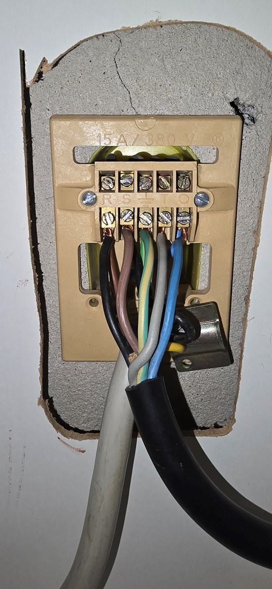

Ny eltavle og to komfurudtag.
Elektronikteknikeren
Jeg vil mene, det kan gøres billigere.
En færdigmonteret moderne gruppetavle som din koster omk. 2500 kr. F.eks. https://www.wattoo.dk/resi9-pre-wired-3r-2xrccb-6x1pn-2x3pn-1016011626 som er bestykket med flere gruppeafbrydere end du har brug for.
Et komfurudtag koster et par hundrede kr.
Dertil ½-1 arbejdsdag og selvfølgelig er elektrikerens priser på komponenter også højere end angivet ovenfor.
Den viste eltavle fejler ikke noget, så den del er spild af penge. På samme måde med komfur udtag, som kun mangler låg. Men der kunne monteres en chuko pindjord stikkontakt ve siden af. Så kan ovnen tilsluttes der, og der er kun 1 kabel, nemlig den fra komfur.
Skal det være fint laver man en stikkontakt i nærheden af ovnen, så der bare skal sættes en stikprop i.
