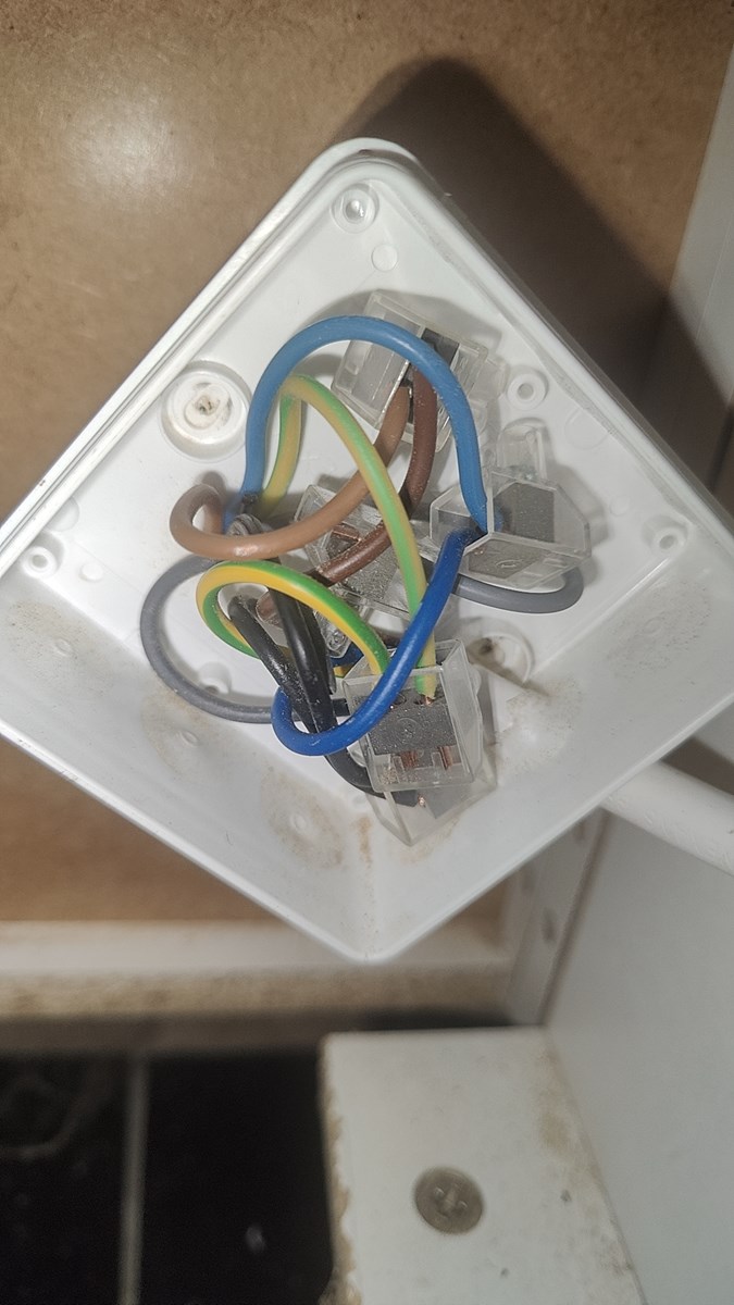

Hej , kan man montere en stikdåse sammen med kogepladens ledninger ? , ( selvfølgelig ikke gør det selv ) :)
Du må ikke tilslutte en transportabel stikkontakt (stikdåse eller strømskinne) til den faste installation.
Men mon ikke man kunne montere en stikkontakt ved siden af, og så tilslutte en popup-kontakt/dåse i den?
