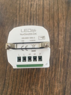

Ledninger i lysdæmper
Hej med jer.
Meget enkelt sikkert, men hvilke ledninger skal side hvor i denne dæmper?
Har brun og blå fra strøm og det samme kommer fra lampen.
Brun fra "strøm" til L og brun fra ​lampe ​i bølgepil.
De blå samles med muffe. De skal ikke tilsluttes dæmperen.
Fantastisk, mange tak🤩🙏🏻
