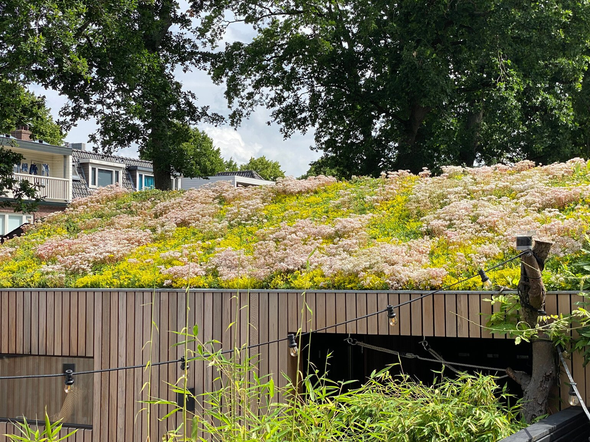

Hvordan laves denne beklædning?
Jeg har blot et spørgsmål - hvordan laves en beklædning som denne?
Jeg synes den er ​flot, men hvad er det for noget træ tror i - og endnu mere vigtigt. Hvad er det ​sorte bag træet?
Jeg synes den er flot, men hvad er det for noget træ tror i - og endnu mere vigtigt. Hvad er det sorte bag træet?
 Det kan faktisk være thermowood liste beklædning som vist nok fås med sort bagbeklædning.
Det kan også blot være vindpap bag listebeklædning. ​
Hvis det er noget kommunalt, så er det sikkert mahogni 😁
Tror ikke det er Thermowood, så er det ihvertfald en meget dyr sortering når der ikke er antydning af knaster mm nogen har hørt om thermowood i anden sort end fyrretræ?
Hælder selv mest til en eller anden slags hårdt træ.
Sidenote: det ser meget idyllisk ud men grønt tag uden udhæng lige over uafdækket træ, delvist i skygge - der må bruges ikke uvæsentlige mængder algefjerner og olie for at det holder sig pænt...

Bagerst kan det være sort fibercement eller UV bestandig vindspærre.
Stave gætter jeg på er lærk, eller måske ceder.
Elektronikteknikeren
Jeg tænker ceder træ da lærk oftest er mere ensfarvet
