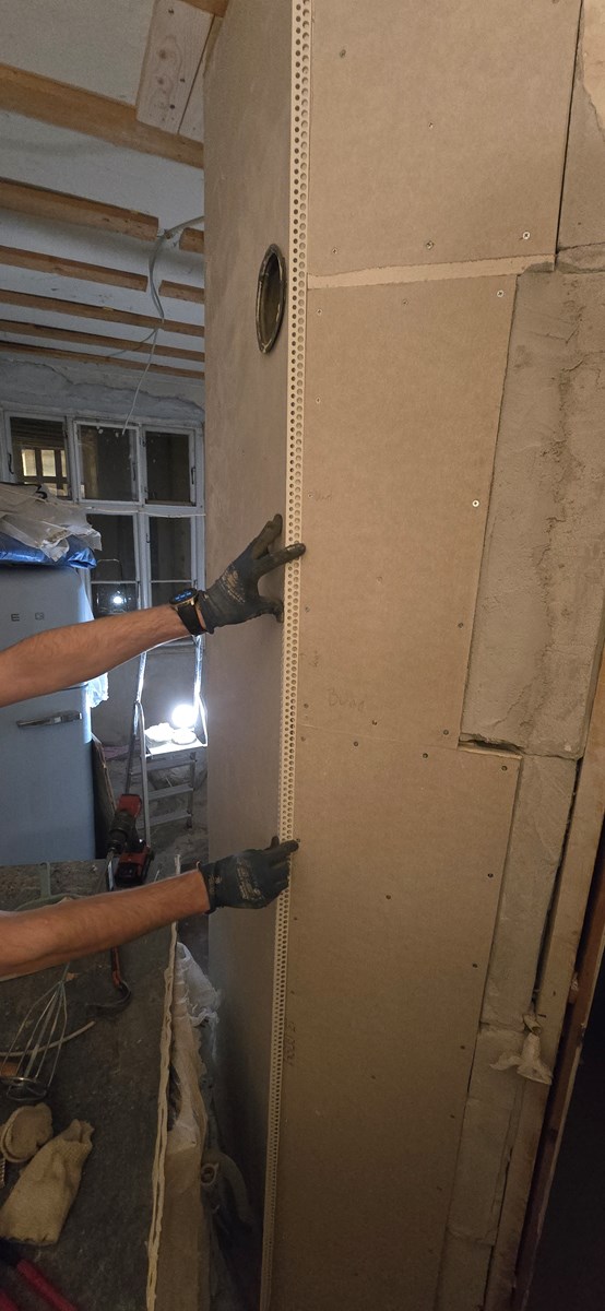

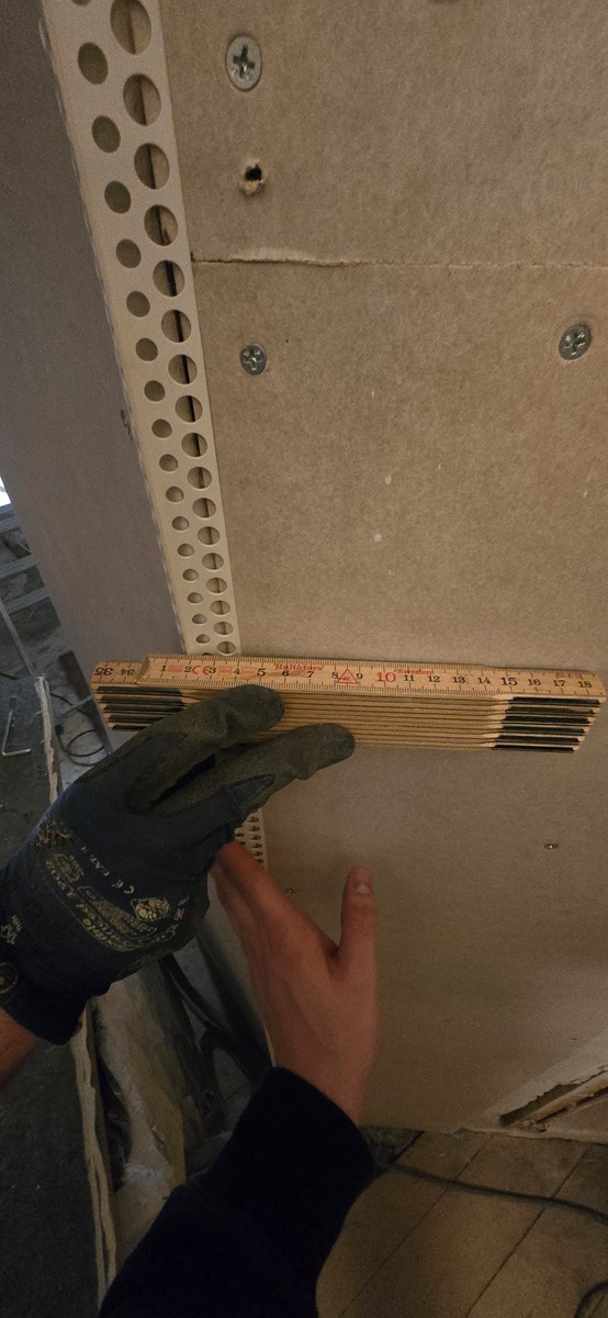

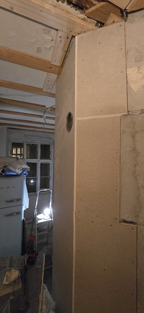

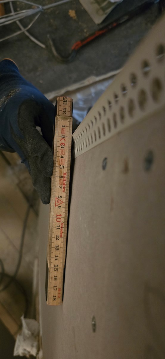

Jeg har dette hjørne, som jeg gerne vil forstærke. Jeg har købt et plast hjørne, som jeg håbede jeg kunne bøje, men det er svært at få hjørnet helt på plads, se billeder.
Har i nogle gode forslag til hvordan jeg kan forstærke mit hjørne?

Du kan få fleksible hjørnelister.. måske de går?
Dem her​​​
De billige lister i alu kan presses ind i form så vinklen passer bedre. Der fåes også noget speciel tape (strait-flex) til formålet.
/BOFH
Jeg ville bruge tapen som BOFH foreslår. Den fylder heller ikke for meget under spartlen, og lægger sig glat.

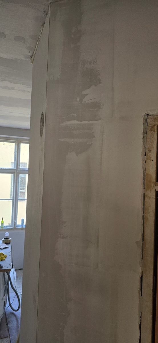

Jeg købte et metal hjørne og bukkede den ud. Sådan belv resultatet efter spartle.
