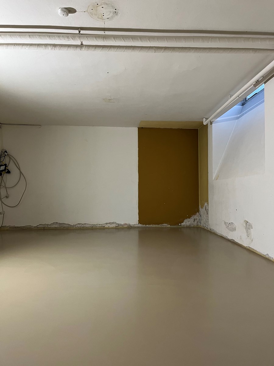

Som det fremgår af overskriften, har jeg fået en (professionel) til at lægge flydespartel i en kælder, på gulvet på alle 57m2 fordelt over forskellige rum.
Jeg vidste godt at det ikke ville blive nogen konkurrence på skønhed, men det var lige den billigste praktiske løsning i forhold til at få gjort noget ved det hurtigt.

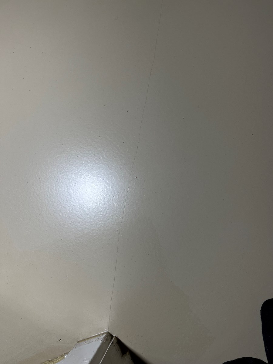

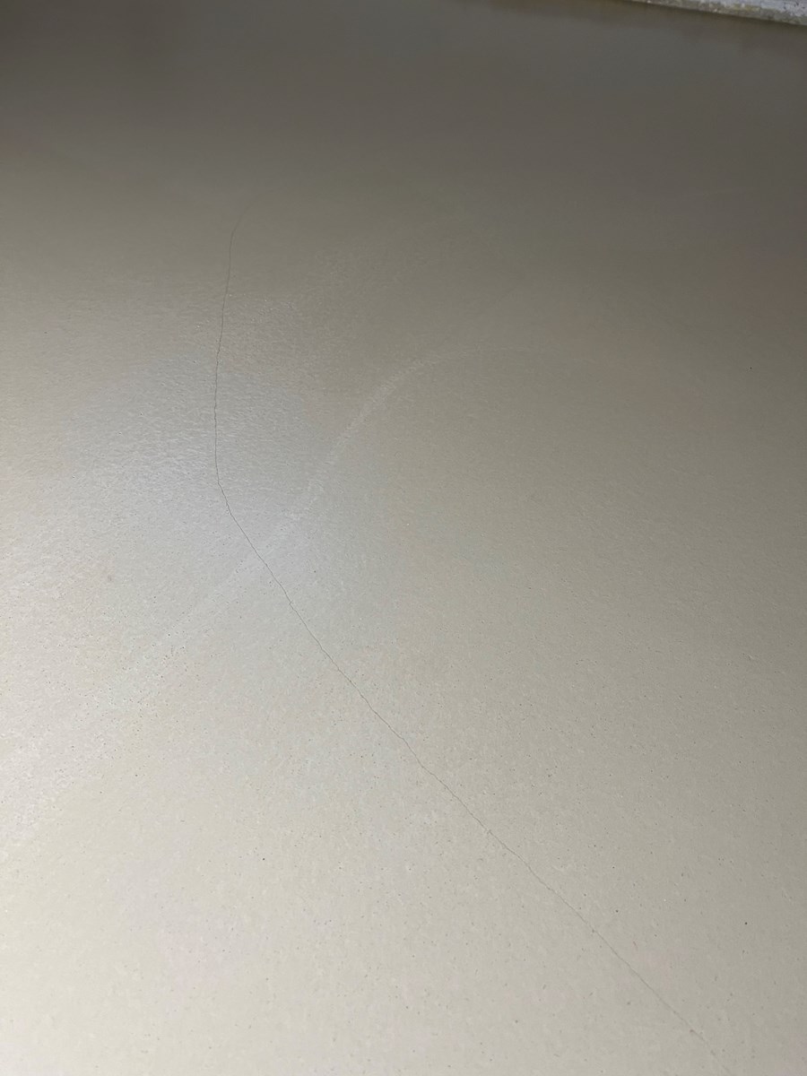

Det er overordnet set blevet fint. Men der er nogle små, ligner ganske overfladiske revner enkelte steder - og jeg er virkelig i tvivl om ... hvad jeg synes og om det er noget som bør være genstand for kritik. Det er lagt professionelt, så jeg tænker at det måske bare er sådan det er og hvad der kan ske når man gør det i en gammel kælder?
Er virkelig i tvivl, om det hører under hvad "pyt knappen" dækker eller om jeg bør være utilfreds med arbejdet.
Er der nogen flydespartel/gulv eksperter som kan fortælle mig om det er "normalt" at det ikke kan undgås sådan noget?

Kan du huse om der var revner i betongulvet de samme steder før du fik lagt flydespartel på? Ved du hvor tykt lag der er blevet lagt på der hvor revnerne er opstået?
Hvis det havde været et betongulv havde det været helt normalt at der kom revner, det er derfor man saver riller i gulvet inden det tørre helt op, men jeg ved ikke om flydespartel revner på samme måde, men hvis der ligger et tykt lag på så er der alt andet lige større risiko for at det revner.

Ja, det er lagt direkte oven på betongulv. tænker det måske "imiterer" revner som allerede var neden under. Kan ikke lige huske om der var de her revner lige præcis der hvor de så er opstået igen oven på flydespartel.
tror måske det er noget som falder indenfor kategorien "forventeligt".. uden at jeg er helt sikker. ​
