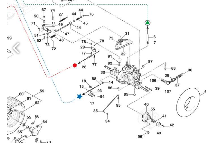

Det kommer fra bagenden, nogen der har et bud på hvad det kan være? Kan det være et defekt leje i remhjulet?
Er den med hydrostatisk fremdrift ?
Tænker at stramme rullen til fremdriften vil være et godt sted at begynde.
Det er pos. 31 på billedet..
Det er med hydrostat ja, jeg giver det et skud og ser om det hjælper.

 Hvis du får strammerullen fri af remmen, kan du nemt høre om den er defekt hvis du drejer den hurtig rundt.
Det var den, takker mange gange :)
