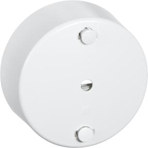

Eller få elektriker til at lave nye lampesteder lige der hvor lamper skal sidde. Det kan være med udvendige udtag.
Hvordan installeres de udvendige udtag?
Bliver der ført et kabel ned gennem loftet, og ind i det udvendige udtag eller hvorledes?

Ja kablerne føres ned i de udvendige udtag og kan om nødvendigt sløjfes på loftet mellem udtagne. Lampen tilsluttes udtaget.
Tusind tak for hjælpen Hr. Fabrin
Det er fast installation, og derfor elektriker arbejde. Der bruges 1,5 mm2 installations kabel.
Her et eksempel på sådan et udtag
