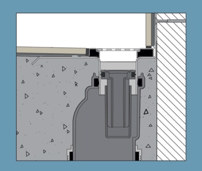

Jeg er ved at lægge nyt klinke gulv, min klinker er 10mm og med lim er de 15mm. Iflg unidrain skal der så bruges en 12mm tyk ramme. Men jeg har allerede 10mm rammer, kan de ikke bruges? Kan man ikke bare hæve rammen så den lægger plant med bagsiden af klinkerne? Istedet for at lægge plant med beton gulvet? Håber at I forstår mit spørgsmål?
Rammen bestemmer hvor højt risten ligger ift det omgivende gulv. Dvs hvis du ikke har noget imod at den ligger lidt lavere end dine klinker så kan du godt bruge den du har.
Hvis du hæver den bryder du producentens vejledning ift godkendelse i vådrum.

Det er rigtigt, den vil lægge lidt lavere end det de anbefaler, hvis man montere som de anbefaler.
Men man kan vel også hæve rammen så den går imod bagsiden af klinken.
Den er jo også 10mm tyk og når rammen er 10mm tyk vil de være lige høje. Se mine 2 pile på din tegning.
Den nederst peger på rammen, den anden på bagsiden af klinken.
På din tegning er det lidt flise klæb imellem.
Men det kan man vel bare undvære, så alt flise klæb er uden rammen/klinken?
