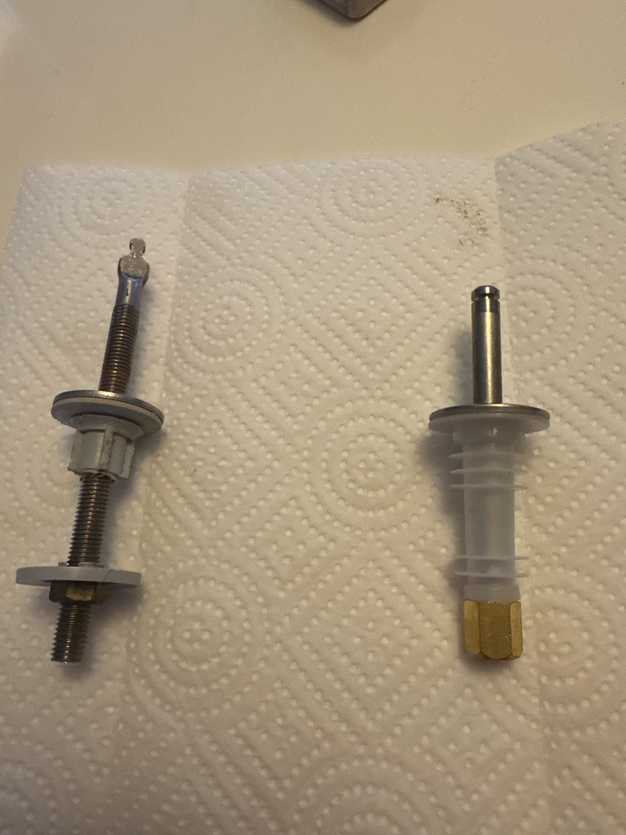

Jeg skulle skifte toilet sæde på et væghængt toilet. Tænkte det var nemt.
De 2 “skjulte pinde “ som toilet sædet er monteret på kan jeg ikke få op hullerne de sidder i. Det er lykkedes mig at få dem løse, men de kan ikke trækkes op.
Spørgsmål. Skal jeg virkelig have kummen af væggen for at komme til dem?

Ja det er skiven der skal lirkes op. Skruetrækker under kanten, håndklæde imellem porcelæn og metal, og så må den komme op når du presser lidt.
Der er også en udgave, hvor man bare tager fat i sædet og lirker det op uden brug af værktøj.

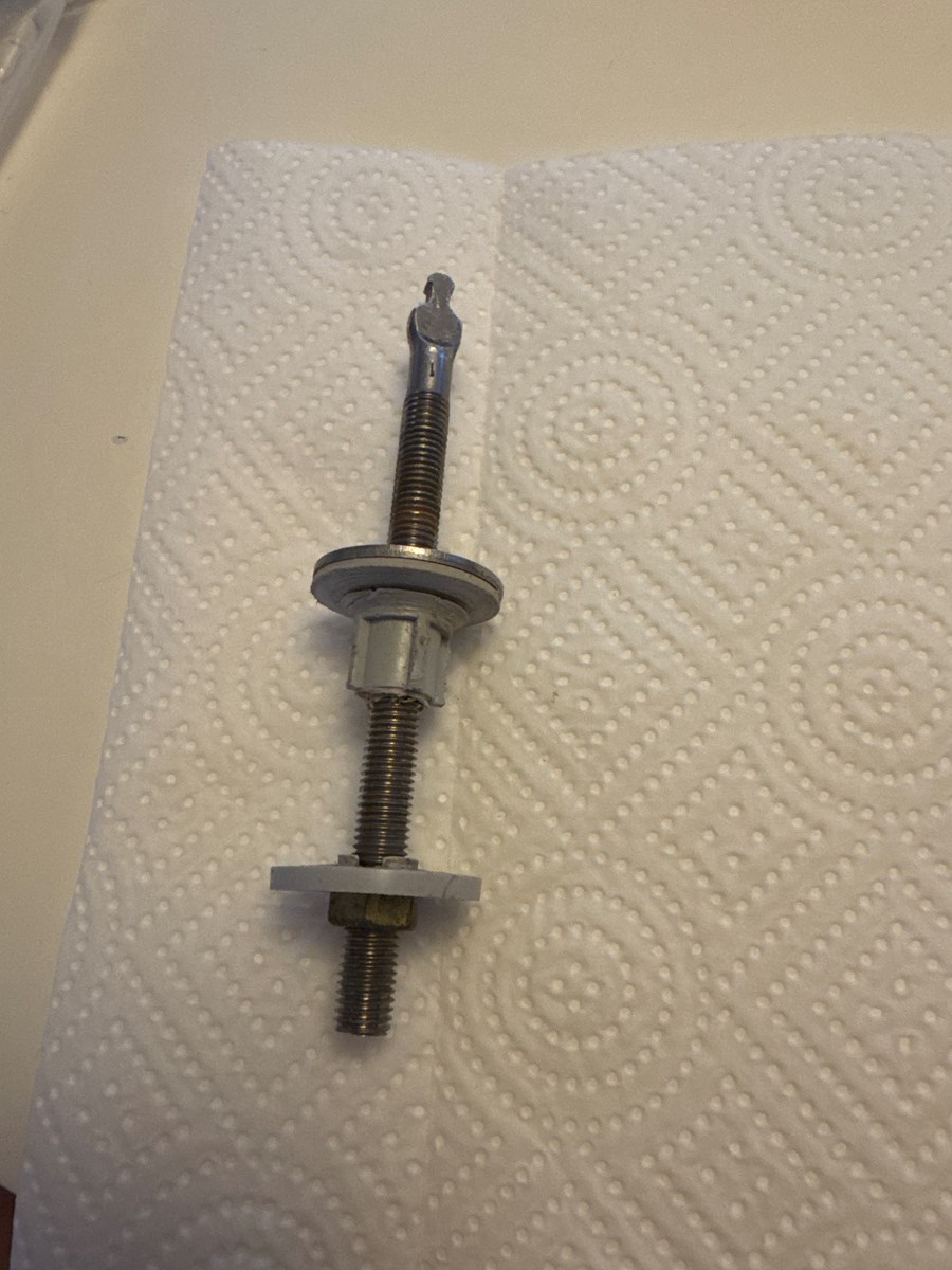

Original montering var en 110 mm lang gevindstang med skive og møtrik på bagsiden, som man vel at mærke kan komme til. Til sidst lod jeg det være som hvis det var spændt og monteret og skruede bare gevindstangen løs, (venstre om)
Nu kan jeg så montere nye Pinde som har den Rawplugs funktion som jeg troede jeg kæmpede med fra første færd.
