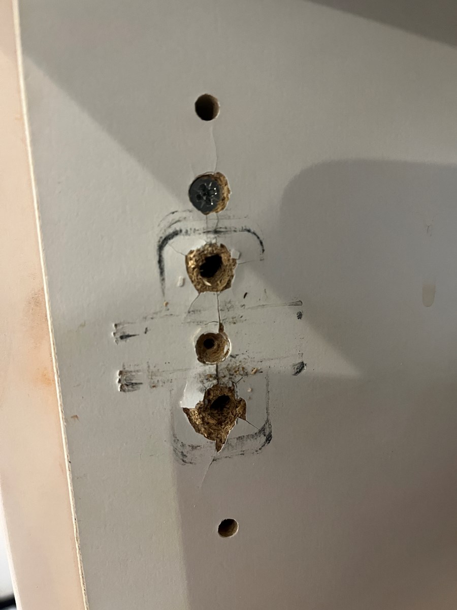

Hængslet til en af vores køkkenlåger er faldt ud og har efterladt et ødelagt hul i skabet. Hvordan får jeg fixet det bedst muligt så jeg kan sætte hænglset fast igen?

Fyld hullerne med en blanding af savsmuld og trælim (eller brug træfiller), og sørg for at få stoppet så meget i hullerne som muligt. Når det er gennemtørt / hærdet, så sliber du overfladen plan og skruer hængslet på igen.
Og hvis ovenstående ikke holder, sæt et par trædyvler i.
Den hurtige og mest holdbare løsning. Sæt nogle længere skruer i så de har fat i sidestykket på skabet ved siden af.
Selvbygger med stort S.
jhb skrev den 15-12-2024 14:57:59
Skal de træfiller i først og så dyvler i mens filleren stadig er blød eller?
Som udgangspunkt skal du vælge enten træfiller eller dyvler. Ikke begge dele.
Hvis du bruger dyvler borer du først hullerne op til de passer med enten 8 eller 10 mm dyvler.
Godt med lim i hullerne og så i med dyvlerne, som så skæres af, så de er plan med skabssiderne.
Det ser ud til, at siden er godt ødelagt - især ved det nederste hul, så det er vigtigt, at du får fjernet alt det løse træ, så du kan se, om der vil være støtte nok til dyblerne. Det hjælper ikke med dyvler, hvis al spånpladen omkring dem stadig er porøs.
Men man kan også få tykkere dyvler og bore i, så man er sikker på, at der er fast spånplade omkring hullet, hvilket jeg vil foretrække frem for filler. Men jeg har ikke prøvet med filler, så kan ikke udtale mig om, hvor skruefast det er, men dyvler er i hvert fald skruefaste.

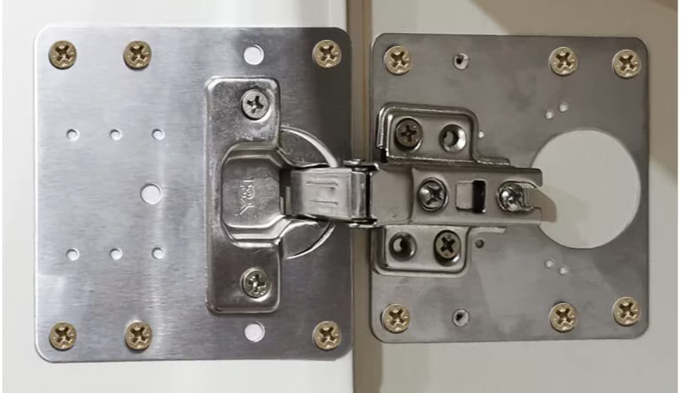

Der findes også nogle reparations plader, i stål som både kan bruges i låge, og korpus..
Der er flere forskellige som har den, her fra Elgiganten ​Link​​​
Ikke den kønneste løsning, men hvis alt andet ikke lykkes, kunne det jo være en mulighed..
Ja kønt er det ikke, hvis der er så store huller der skal repares, ville jeg nok bruge et stykke af en kosteskaft.
jhb skrev den 15-12-2024 23:34:41
 Har bare været ude for et korpus der var helt mørt i område under hele hængslet, her lavede jeg selv en metalplade, og malede den hvid, det så ok ud.
Det var i et vaskeskab, hvor skraldespanden sad fast på lågen, og korpus var ved siden af opvasker, og der var lavet en del forsøg på at fixe det.
Det er et godt stykke tid siden, og har ikke hørt klager, så det holder helt sikkert endnu.
Lidt skruehuller i spånplade tager 5 minutter at fikse med superlim og bagepulver, brugt tricket ad flere omgange med lignende reparationer. Fjern det løse træ, fyld skiftevis op med lim og bagepulver (hærder med det samme til en masse der er hård og hæfter som epoxy), bor hullet til ønsket størrelse, done.
https://youtube.com/shorts/zhEmMMLsR0Y?si=CvTMiPJAhKWma2j_
