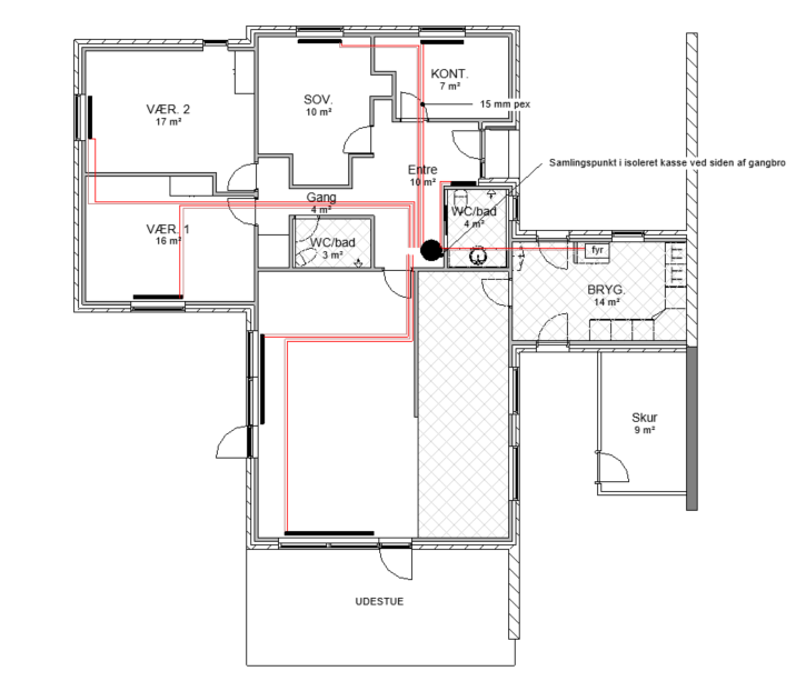

Min kone og jeg har købt et hus fra 1968, hvor der er et Hess kalorifere som er fra 2002 af. Vi har egentlig god varme i huset, men har svært ved at styre det i de forskellige rum og har undersøgt div. steder at det ikke er muligt at opgradere dette.
Så vi er begyndt at undersøge hvordan vi bedst muligt får etableret vandbåren varme i form af radiatorer på de "varme"(trægulve/tæpper) gulve og gulvvarme på de "kolde" gulve(fliser). Vi har lavet en varmeplan for hvordan rørende evt. kunne trækkes med et samlingspunkt som fører videre til hovedrør ud til fyret.
Som i ser i den vedhæftet plantegning, kan i se frem og retur på radiator samt en krydsskravering for gulvvarmen.
Det vi fokusere på i første omgang er vores radiatorer.
Alle pexrør skal fræses ind i væggen og op på loftet, hvorefter de bliver isolere og fixeret på forskalling med lille opadgåene hældning mod samlingspunktet (fordellerrør) for at tage de luft ophobning gennem en ventil ved samlingspunktet.
Fra samlingspunktet ville der skulle være en frem og retur ud til vores fyr som ville være i jernrør.
