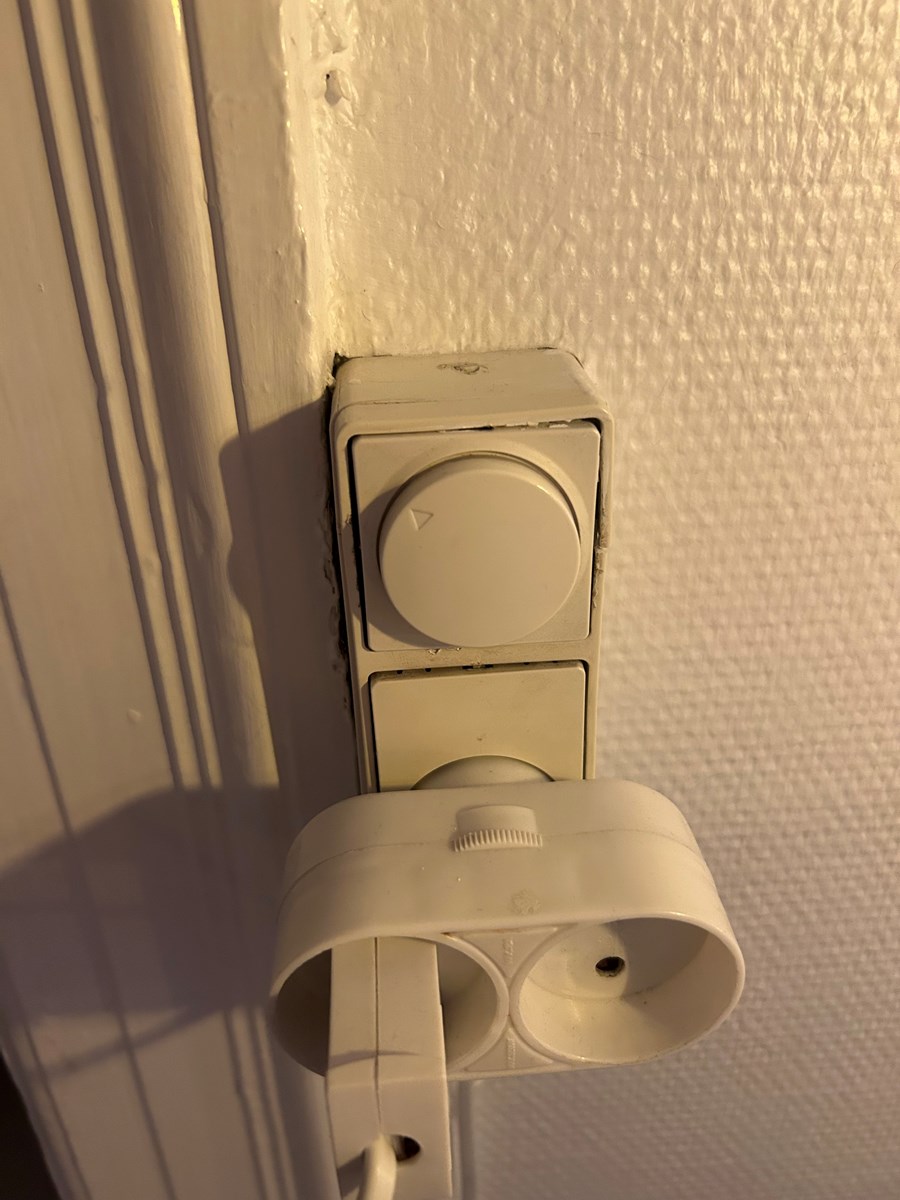

Jeg ville tilslutte en lampe i min stue.
Jeg har ikke tidligere brugt stikket og kontakten tidligere.. så da jeg tilsluttede lampens ledning skete de, at kontakten kun vil tænde lampen, men ikke slukke den igen😅
Kontakten er med lysdæmper. Jeg ved ikke om det har en indvirkning.
Har I nogle bud på hvorfor dette sker?

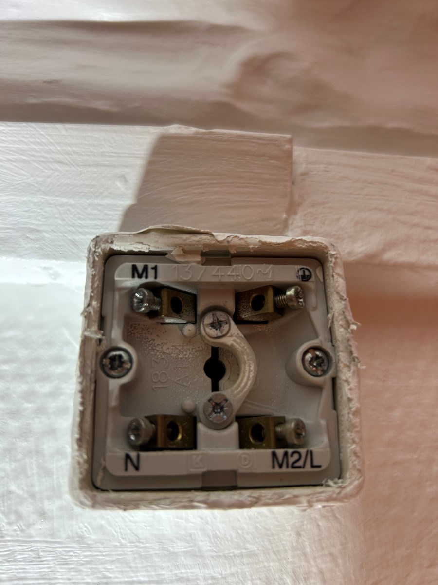

Det der stikket (eller hvad det hedder), hvor jeg har haft tilsluttet ledningen som jeg har vedhæftet et billede af.
På forhånd tak.

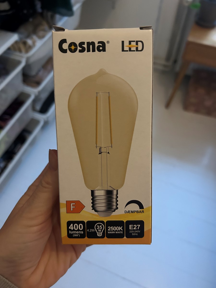

Hvilken pære har du i lysdæmperen, og hvilken lysdæmper er det?
Denne lysdæmper og pære :)
 Keep calm and have a cookie
Jeg gætter på at din lysdæmper ikke kan dæmpe LED pærer. Det kræver oplysning om dæmperen, for at kunne afgøre det. Der står noget på bagsiden af dæmperen.
