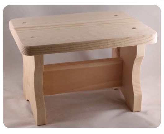

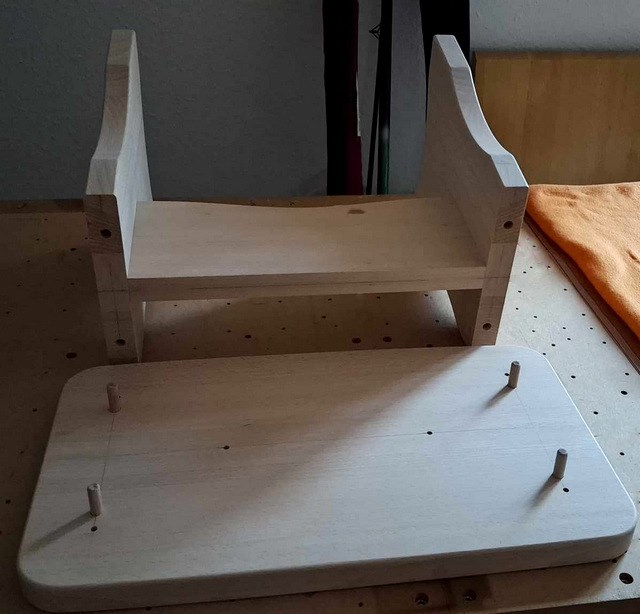

Jeg har lyst til at bygge sådan en lille stol/taburet. Har fundet et par bøgetræs spisebordsplader i storskrald.

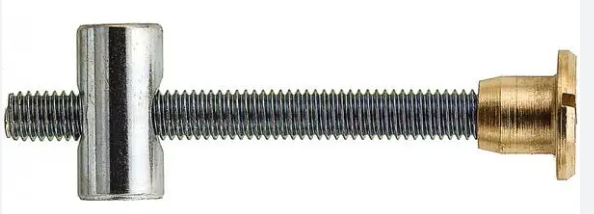

Jeg ved ikke hvordan jeg skal samle den, med træskruer, møbelskruer, banke kiler i som i et hammerskaft?
Hvis jeg vælger møbelskruer af den type som på billedet, hvordan rammer man denne " tværbøsning"  med en lang skrue?  Findes der en eller anden borelære til det?
Jeg har prøvet noget lignende, at lime en dyvel af bøgetræ i en spånplade for at skrue en skrue i , men jeg kunne ikke ramme dyvlen med en boremaskine. Så måtte jeg bore et hul og lime en anden dyvel i, lige ved siden af den første.

Ved den viste type møbelskruer bliver hullet jo dækket af skruen. Så du kan bore helt igennem og ind i tværpinden, så passer huller sammen. Den lille tvær møtrik skal så bores end, og det må du måle dig frem til.
Hvis du skal have dybler til at ramme så findes der små Dybler markører. (dybelfix)  De hænger i mange byggemarkeder. Du borer huller i enden af tværpinden og sætter disse markører i hullet. Så holder du modparten på det rigtige sted og giver et lille slag på denne. Spidsen på markøren laver så en opmærkning.

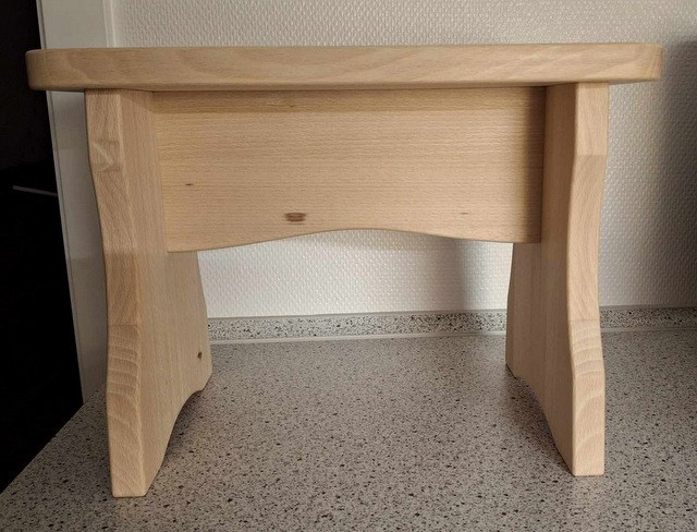

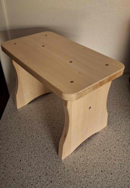

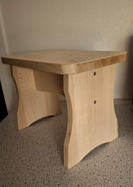

Taburetten er næsten færdig. Den få nok lidt olie når det bliver lidt lunere udenfor.
diaydiay - jeg vil gerne have synlige skruer, så det ser lidt moderne ud

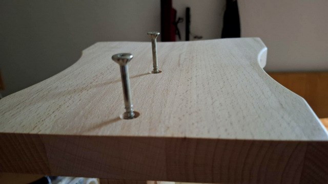

Tak ev elmand - Jeg har købt de "dybelfix" markeringsstifter. Det er ikke nemt at ramme. Jeg måtte forstørre et par dybelhuller og flytte dem lidt og jeg har limet dem i igen med 5min epoxy, som samtidig udfylder hullet.
Jeg kan ikke finde ud af om jeg skal lime den sammen eller om jeg skal lade være.
Der er 7cm  lange skruer og dyvler.
Træet udvider sig og trækker sig sammen, så jeg ved ikke om limen holder og om det overhovedet giver noget at lime det sammen.
Måske med en vandfast trælim? Den er lidt elastisk.
