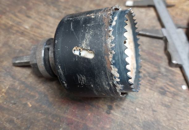

Hvis du kan montere både en 65 mm og en 75 mm kop på dit bor. Så kan du bruge den lille kop til at styre. Den lille skal selvfølgelig rage længere ud end den store.

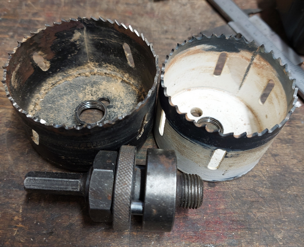

Og for at gøre som gode ven siger hvilket er en nem og god måde så skal du bruge en hulsavsadapter.....  f.eks den her.  Hulsavsadapter adapteren skal sættes i din hulsavsholder istwdet for boret.
Der kan sagtens sidde 2 hulsave samtidig i en standard holder, det har jeg ofte brugt..

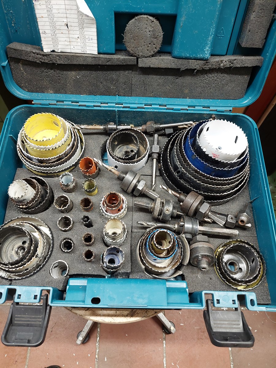

Hulsav i eks 64-65 mm kan findes fra 60 kr og opefter, og om  det er dyrt er jo så op til den enkelte..
Den hvide på mit billede er en viking, det er en god hulsav til en rimelig pris. (harald nyborg har haft den, men de ​har vist et andet fabrikat nu)
