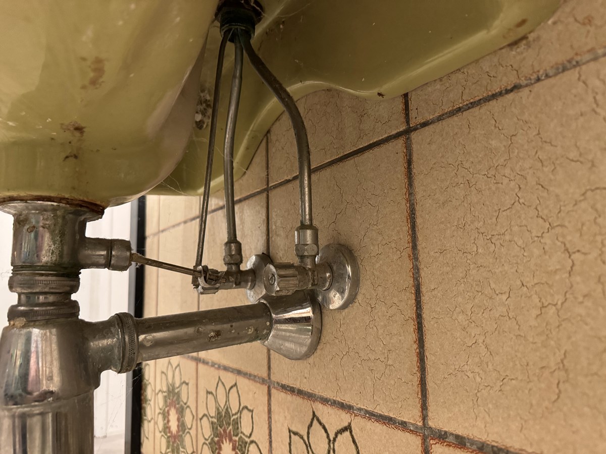

Håndvaskarmaturet på min gamle håndvask er ret træt, og trænger til at blive skiftet. Se den "fine" grønne håndvask på billedet. Jeg ved ikke hvordan man gør det, men jeg kan følge slangerne, og se en masse spændbolte, så jeg tænker at prøve mig frem og så ringe til VVS'eren hvis det skulle gå helt galt. Kan nogle hjælpe mig med et par svar på nedenstående og gode råd:
1. Kan jeg forvente at alle armaturer passer i dimensionerne - eller skal jeg købe et særligt til den gamle håndvask? (jeg vil gerne købe et med sensor)
2. Hvad skal jeg købe, udeover håndvaskarmaturet (slanger, møtrikker, bolte)
3. Der hvor det varme og kolde vand kommer ud af væggen (og hvor jeg kan lukke for vandtilførslen) - er det standard gevind/størrelse, eller skal jeg købe nogle adaptere eller særligt tilbehør for at de passer på den gamle håndvask?
Som du nok kan se af mine spørgsmål, så er jeg ret ny i det her - så jeg ved ikke en gang om jeg stille de rigtige spørgsmål? :-) Jeg håber nogen kan hjælpe med ovenstående spørgsmål og et par gode råd.

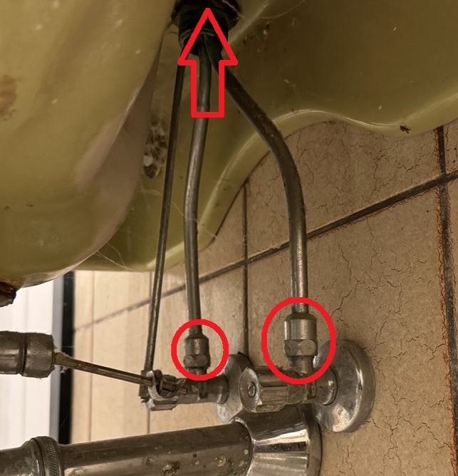

Prøv først om du kan lukke de to haner...(eller lukke for vandet et andet sted, men så afbryder du nok for alt dit vand)
Selve hanen ser ud til at være spændt fast med en stor sekskant møtrik, som ganske givet er svær at komme til at løsne..
Der hvor den røde pil peger..
Rørene afmontere du ved at skrue de 2 omløbere af, markeret med røde cirkler..
og så ellers skrue stangen til "bundproppen" af.
Så skal du også sikre dig at de nye rør/slanger fra vandhanen passer på dine ventiler i vægen..
Og ønsker du at bevare bundproppen som løft-op model, så må du finde et armatur med mulighed for din løft-op pind.

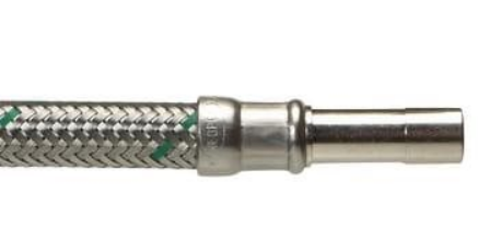

Der findes slanger med en ende som på billedet, det vil nok kunne bruges sammen med en skærering..
