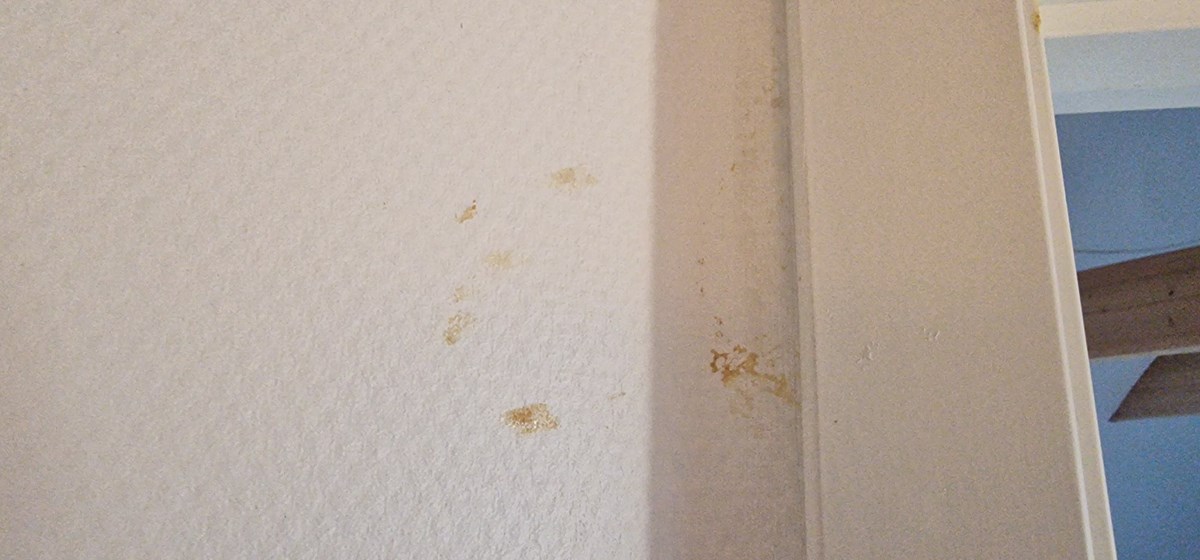

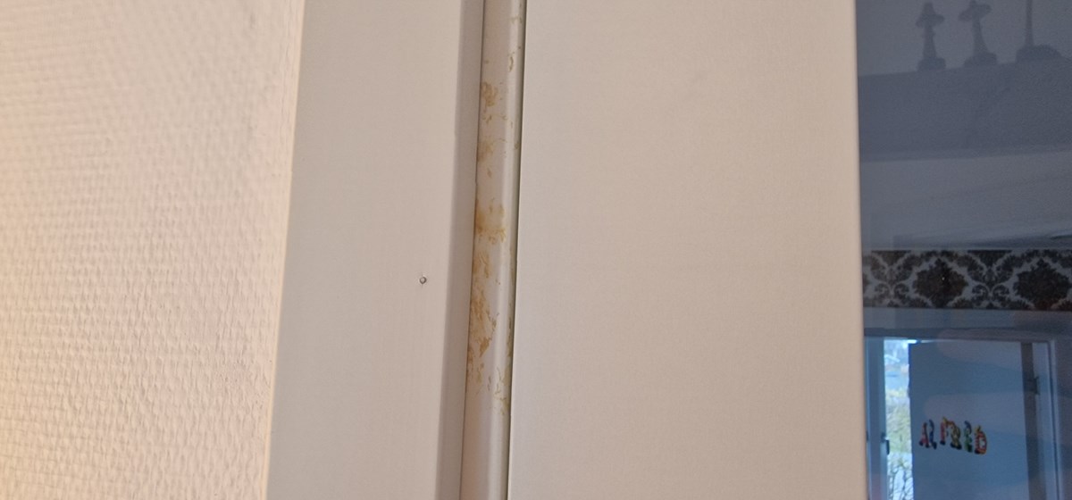

Hvordan fjernes dette PU skum uden at man fjerner malingen også?
Det kan man ikke. Det skulle have været fjernet inden det størknede.
Nu skal det fjernes mekanisk, f.eks. med en kniv, skraber eller sandpapir.
